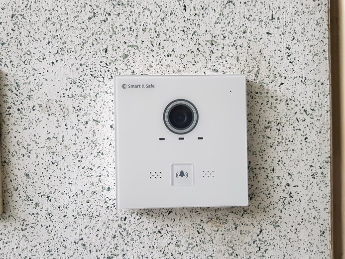

    구형 GoldStar 비디오폰을 하니웰비디오폰 호환기종으로 교체작업
    작성자 :하이테크전자 작성일 : 2018-10-04 11:21
    하니웰비디오폰 A/S , 제품구입문의 : 070-7736-3119 (서울,경기,인천)

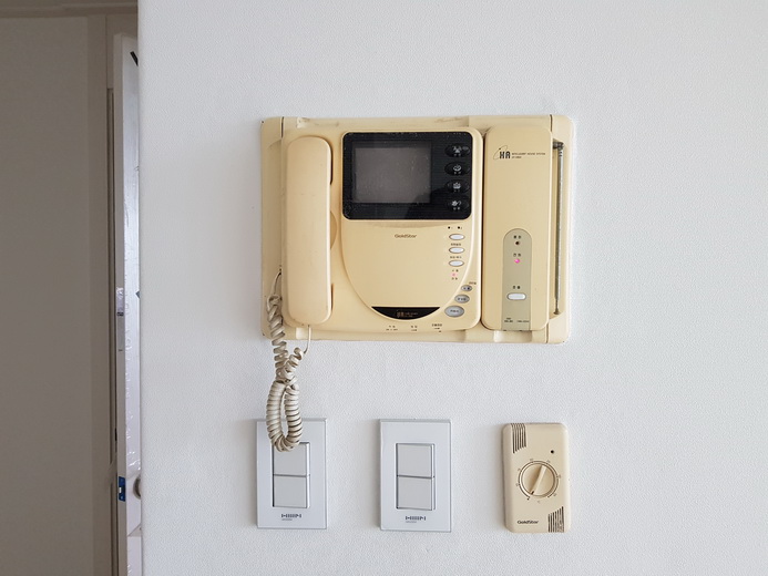

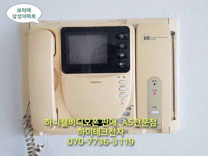

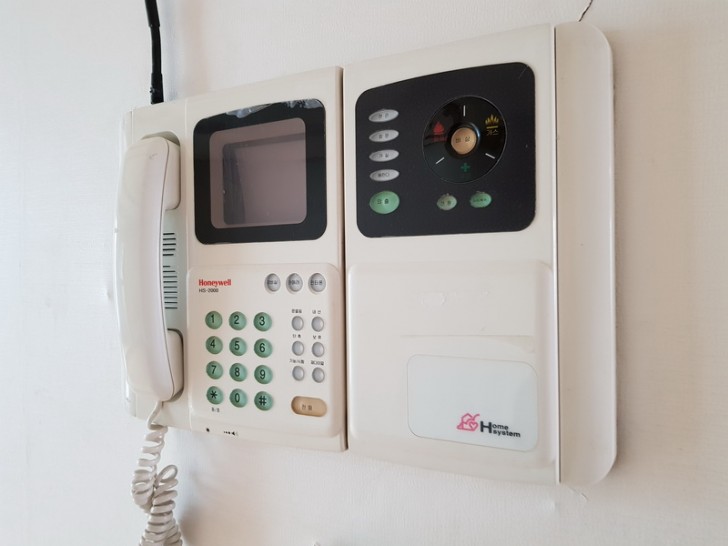

    구형 GoldStar(금성) 비디오폰 입니다.
    구형이지만 디지털형으로 주장치는 하니웰호환 제품으로 하니웰비디오폰과
    호환이 되는 제품입니다.
    지금은 GoldStar와 Honeywell 브랜드로는 출시되는 비디오폰이 없습니다.
    더이상 비디오폰 사업하지 않고 호환기종 으로 설치가능한 제품만 있습니다.
    이번에 교체작업한 현장은 동작구 보라매 삼성아파트 입니다.
    인테리어 작업하면서 기존에 사용하던 GoldStar 제품이 작동도 잘 되지않고
    변색이 많이되어 호환가능한 신제품으로 교체의뢰 하셨습니다.

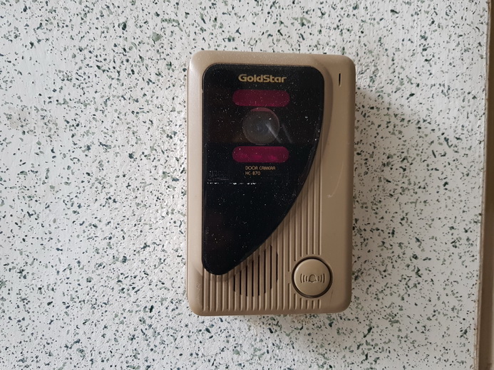

    아래 제품은 기존에 사용하던 GoldStar 철거전의 모습입니다.
    오랜사용으로 변색이 많어 되었습니다.

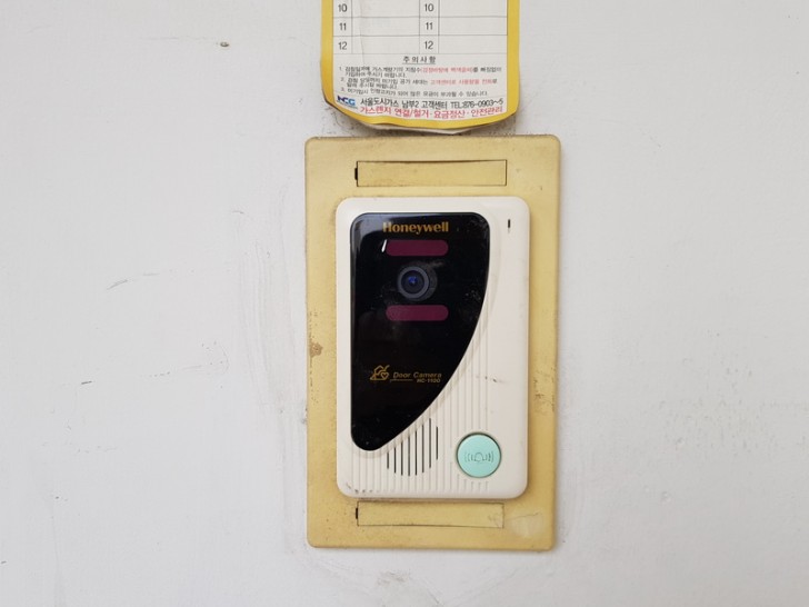

    구형 GoldStar 도어카메라 입니다.

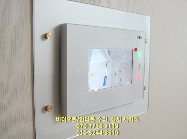

    교체한 하니웰비디오폰 호환기종입니다.
    경비실통화, 1층로비통화, 1층로비 자동문열림, 현관통화 기능이 있습니다.
    기존의 제품철거후 마감판 작을을 해야 합니다.
    철판으로 먼저 벽면을 막고 흰색 마감재로 마무리 후 제품을 장착한 모습입니다.
    제품색상은 두가지 입니다.
    전채가 단일 흰색 제품과 아래의 제품도 있습니다.
    하니웰비디오폰 호환기종인 최근에 출시된 제품(2 0 1 8 년형)입니다.
    기존제품과 가능은 같고 제품 색상만 변했습니다.

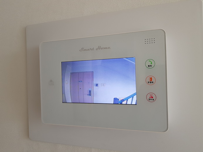

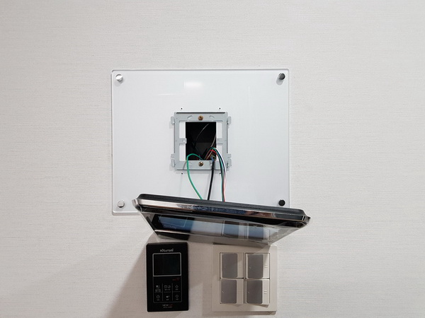

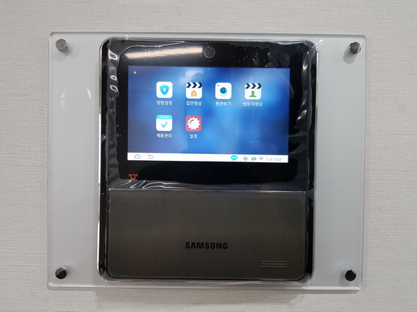

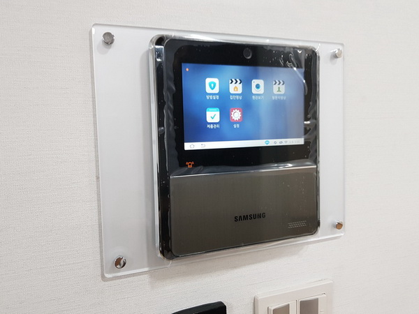

    삼성 홈IOT 비디오폰 SHP-HA-501M 설치작업 했습니다.
    작성자 :운영자 작성일 : 2018-05-19 17:30
    안녕하세요 ?
    이번엔 삼성SDS의 홈IOT 비디오폰 설치작업을 했는데요...
    IOT는 인터넷을 통해서  집안의 기기를 콘트롤 할수 있는 기능입니다.
    외부에서 스마트폰을 이용해서 집안을 모니터링 할수 있고 또 가스밸브 잠김상태
    방범기능, 도어락개폐기능, 현관문열림 알림기능, 부재중에 현관에서 호출하면 스마트폰으로
    영상통화를 할수있는기능 등등 기능이 많이 있습니다.

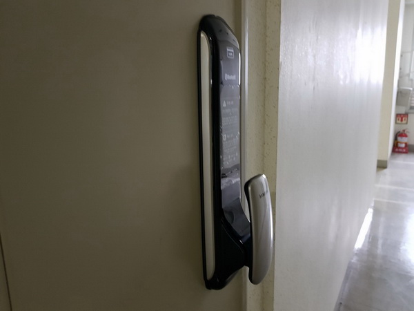

    이번에 작업한 현장은 삼성 홈 IOT 기능의 비디오폰과 삼성 스마트도어락을 같이 작업 했습니다.

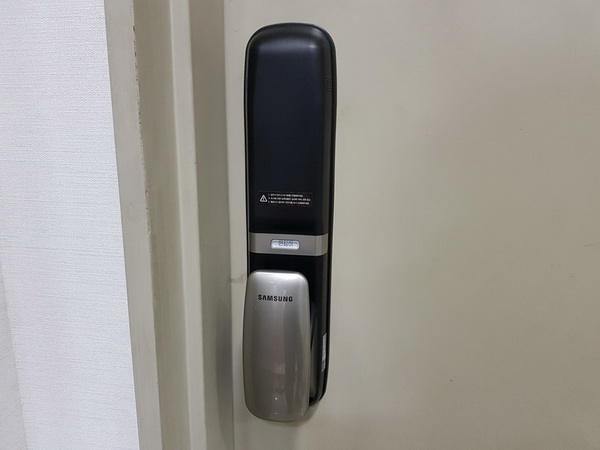

    삼성 스마트도어락 제품은 불루투스기능이 기본으로 탑재된 SHP-DP620모델 입니다.
    고객님께서 원하시는 기능은 부재시 방문객과 영상통화를 할수있거나 외출시 집안 모니터링을
    할수 있도록 해 달라고 하셨습니다.
    부재중에도 현관 도어락 개폐를 할수도 있구요.
    삼성 홈 IOT SHP-HA-501M 제품과 스마트도어락 SHP-DP620 제품입니다.
    기존 제품을 철거하고 레이저 가공된 강화 아크릴판으로 마감을 했습니다.

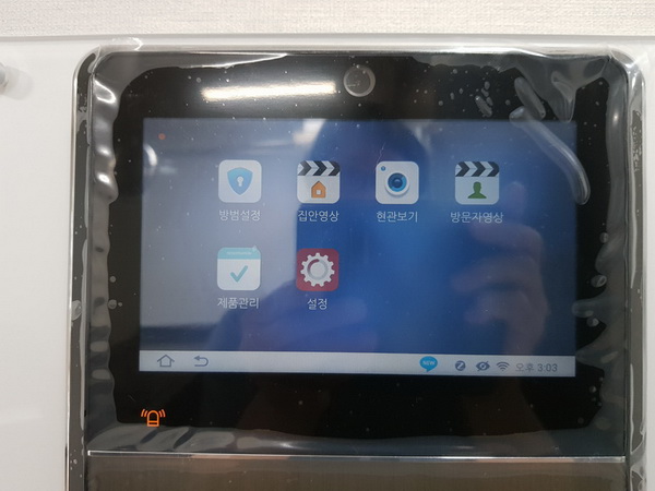

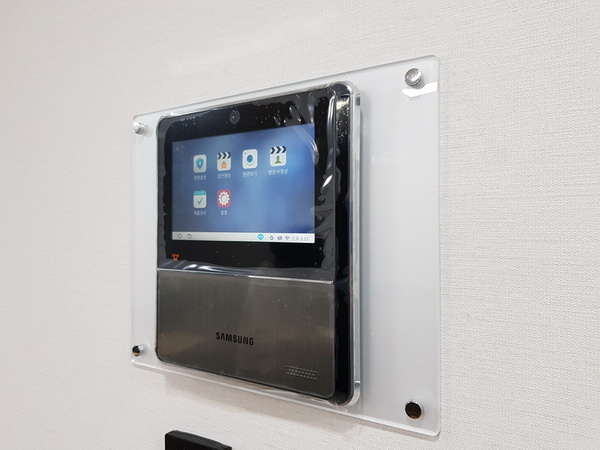

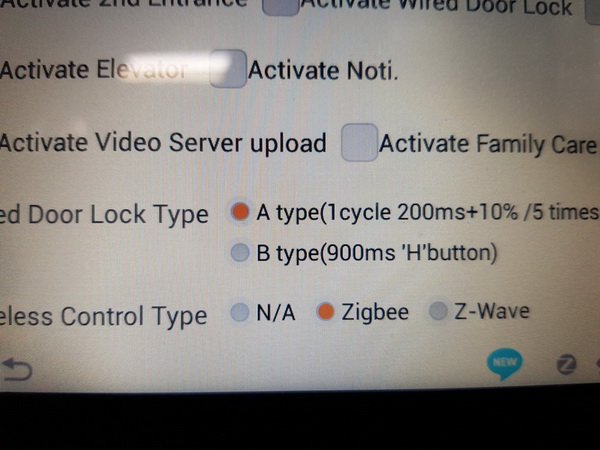

    홈IOT 비디오폰을 처음 실행 했을때 화면입니다.
    관리자 메뉴의 설정화면 입니다.

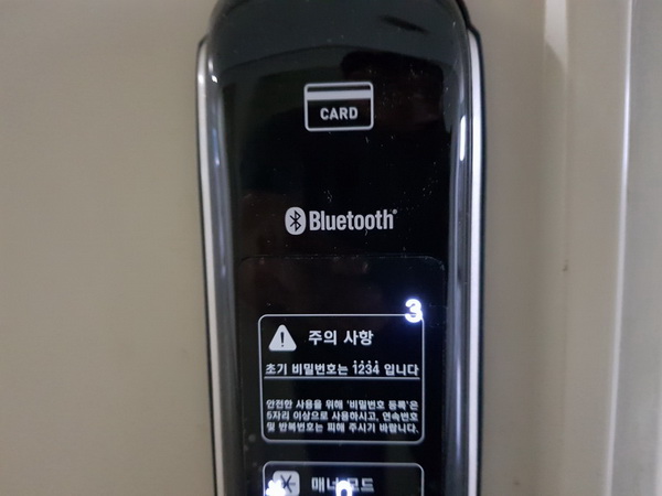

    삼성스마트 디지탈도어락  비디오폰화 연동되어 외출시에도 방분객을 스마트폰으로 확일할 수 있습니다.
    불루투스 기능이 있어 스마트폰 어플로 도어락 개폐를 할수있습니다.

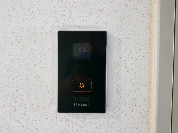

    삼성 홈IOT 비디오폰 도어카메라 입니다.

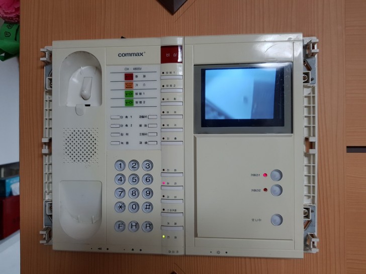

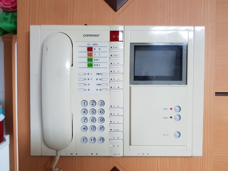

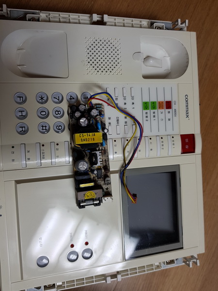

    무악현대아파트 코맥스비디오폰 CH-480SV 고장수리
    작성자 :하이테크전자 작성일 : 2018-05-17 20:03
    서대문 독립문공원 건너편 무악현대 아파트 입니다.

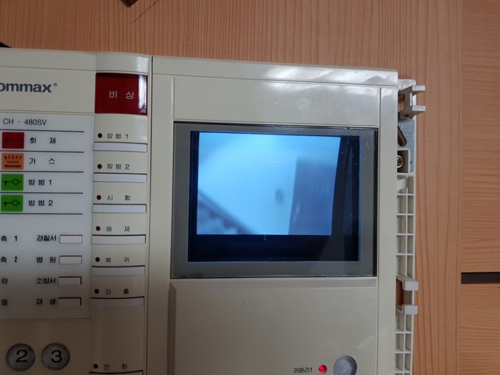

    고장 비디오폰은 코맥스비디오폰 CH-480SV 제품입니다.
    고장증상은 이상음이 발생하더니 전원이 들어오지않고 전혀 작동이 안되는 현상입니다.
    방문해서 제품을 보니까 코맥스비디오폰 CH-480SV 모델 중에서도 초기 제품이었습니다.
    노후된 부품을 교체하고 집앞 현관 도어카메라에서 호출, 1층로비에서호출, 경비실호출이
    모두 정상적으호 작동 되었습니다.

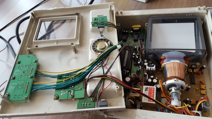

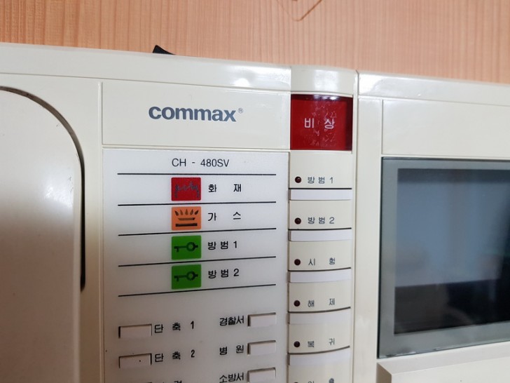

    구형 코맥스비디오폰 CH-480SV

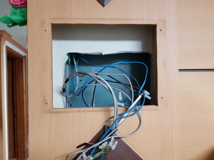

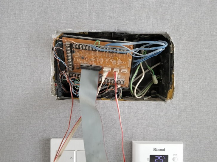

    벽면 내부 배선상태 입니다. 복잡하네요...
    COMMAX CH-911SV

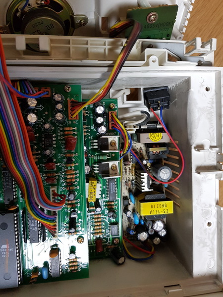

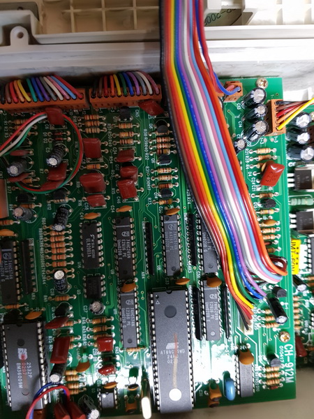

    내부 회로 기판입니다.
    고장난 부품을 점검 중입니다.
    볼륨은 직직거리고 수화기를 들고 통화할때 잡음이 많이 발생하는데 이부분도 말끔히 고쳤습니다.
    불량부품입니다.
    고장수리후 정상적으로 작동되는 상태 입니다.
    코맥스비디오폰 CH-480SV 와 같은 디자인의 다른모델 CH-911SV, CH-481SV 제품도 있는데 서로 호환이 안됩니다.

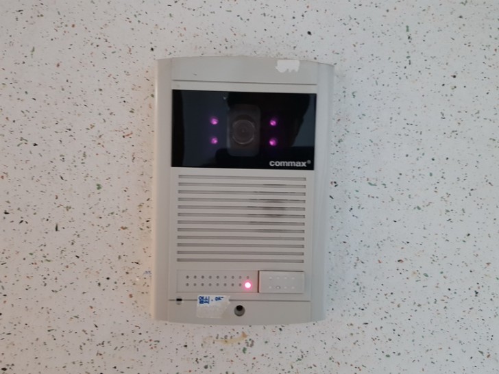

    현관 도어카메라

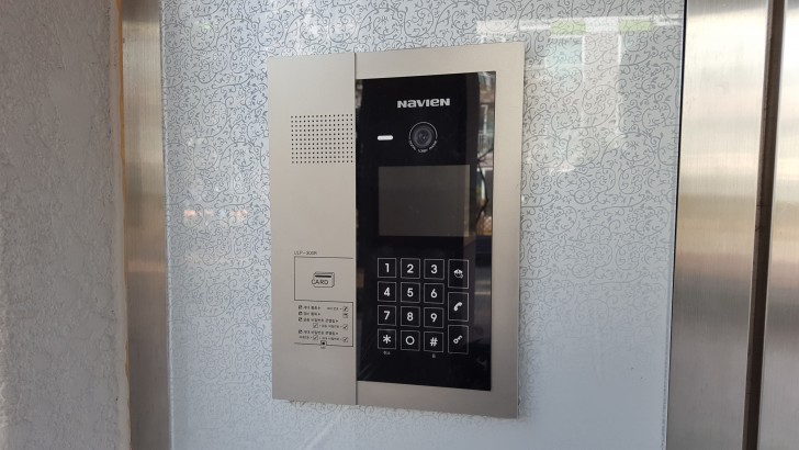

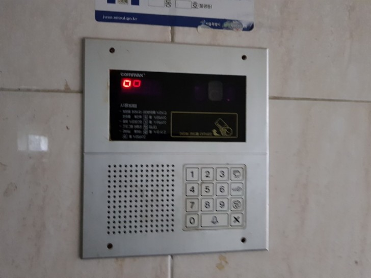

    코맥스 로비폰 DRC-480L 입니다.

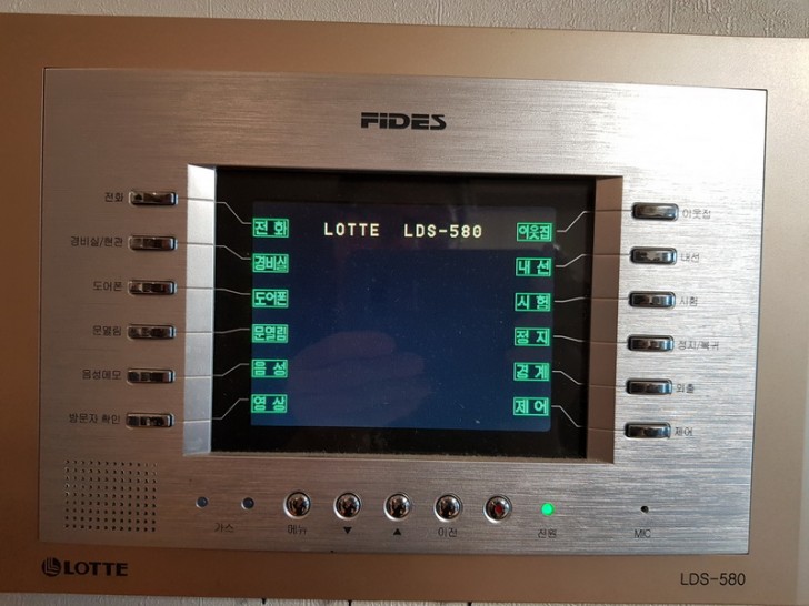

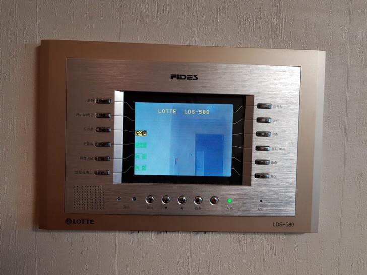

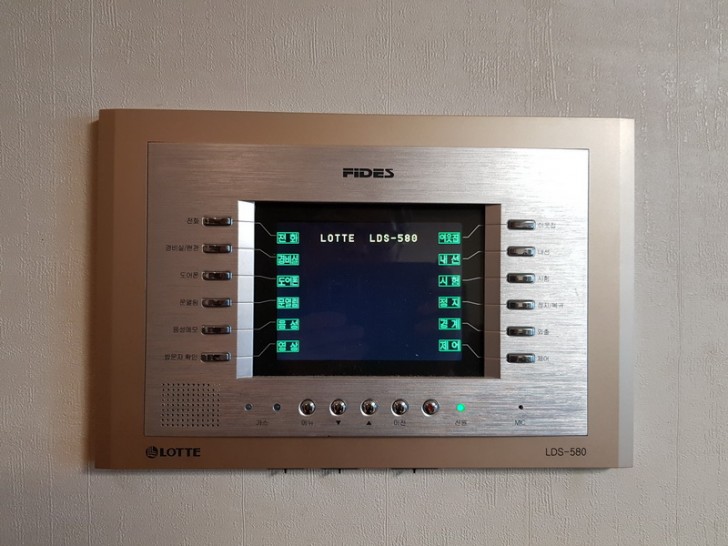

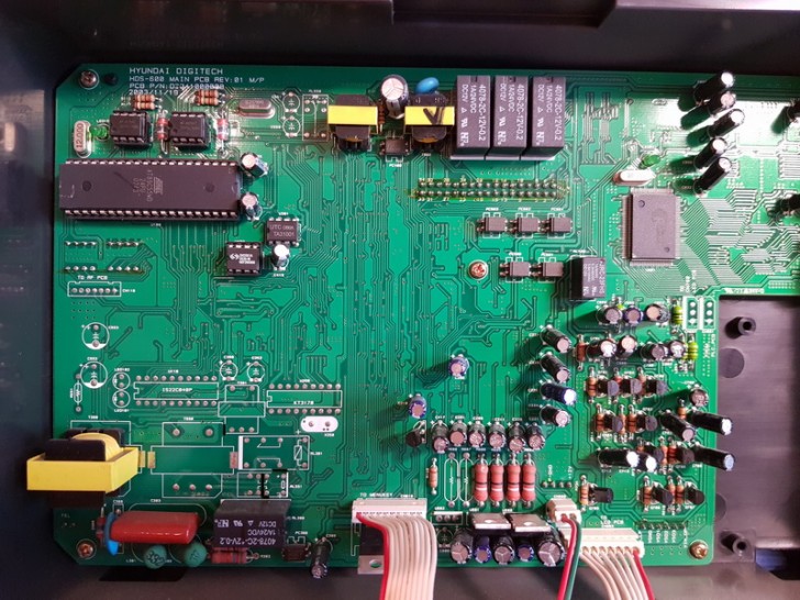

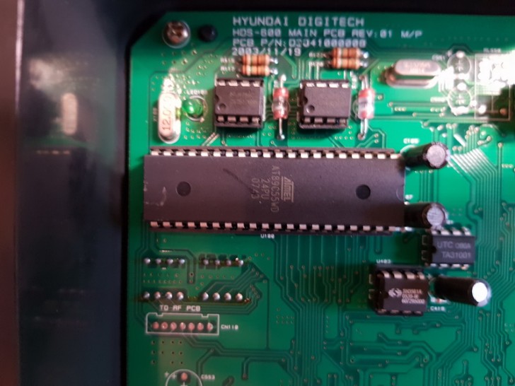

    롯데캐슬 아파트 LDS-580 비디오폰 개스램프 흐리게만 켜지고 작동이 안됩니다.
    작성자 :하이테크전자 작성일 : 2018-05-15 10:02

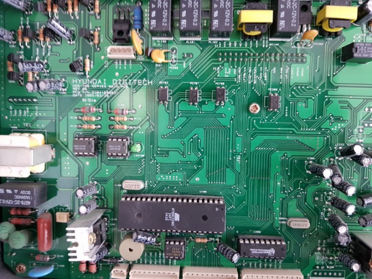

    롯데캐슬 아파트에 설치된 비디오폰 LDS-580 제품입니다.
    전자제품 10년 사용이면 일부 부품이 노후되어서 노후된 부품을 교체해야
    계속 사용이 가능합니다.
    이번에 방문한 세대는 개스램프에만 표시등이 흐리게 켜지고 비디오폰 전체가
    먹통입니다.
    현장에서 불량부품을 교체하고 바로 사용이 가능하도록 수리 완료 하였습니다.

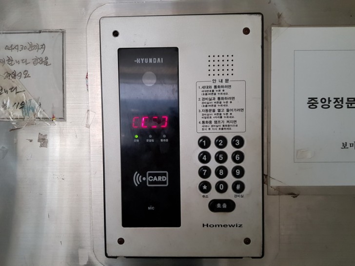

    현대디지텍에서 생산한 LDS-580 비디오폰 입니다.

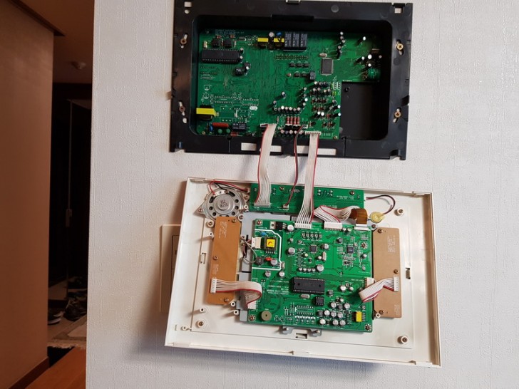

    비디오폰 전면 커버가 분리된 상태입니다.

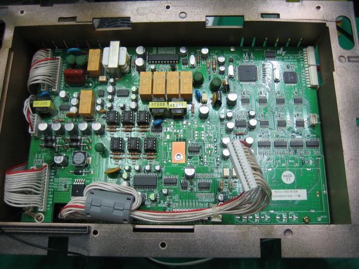

    비디오폰 메인보드 상태 입니다.
    비디오폰 전면 LCD보드와 버튼이 조작되는 부분입니다.
    비디오폰 메인보드는 현대디지텍 HSD-600 제품입니다.
    비디오폰 고장수리후 정상화면 입니다.
    비디오폰 대기상태의 화면입니다.
    전면에 FIDES 로고가 보이는데요..

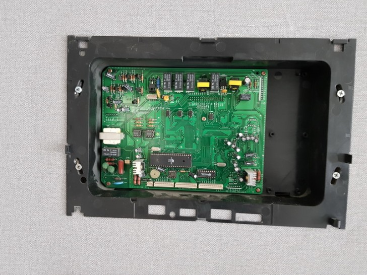

    현대디지텍 HDS-700DN 고장수리
    작성자 :하이테크전자 작성일 : 2018-05-15 09:50
    현대디지텍 HDS-700DN 디지탈형 비디오폰 입니다.
    전원램프만 흐리게 들어오고 세대앞 호출이나 1층 로비에서 호출이 안되는 증상입니다.
    고장원인은 오랜 사용으로 내부 부품이 노후되어서 나타나는 증상입니다.
    부품교체로 계속 사용이가능합니다.​
    현대디지텍 HDS-700제품입니다.
    벽면 내부의 터미널보드 입니다.
    HDS-700 메인보드

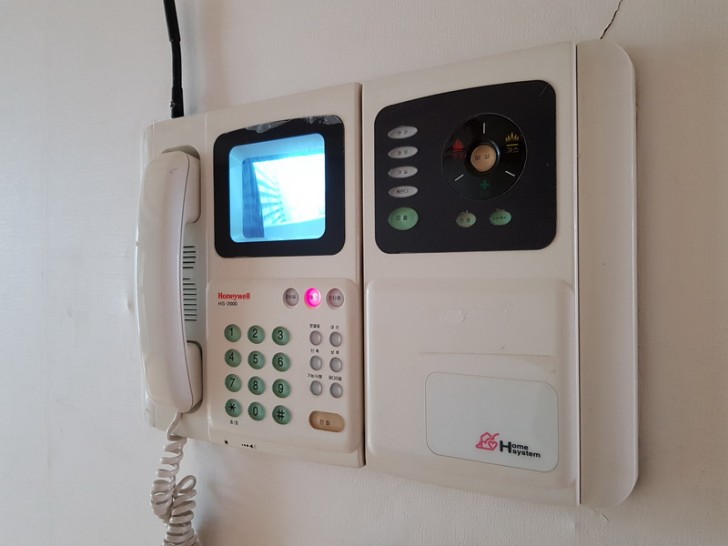

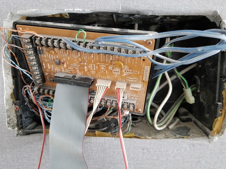

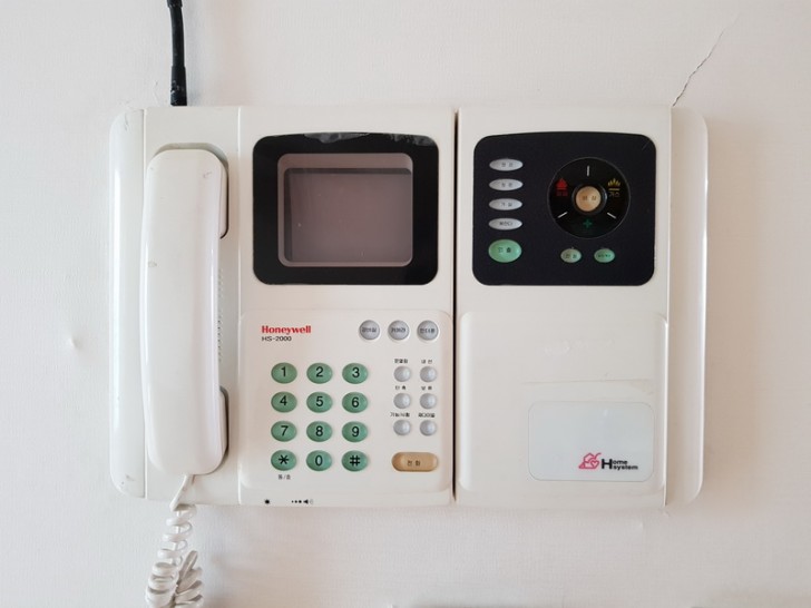

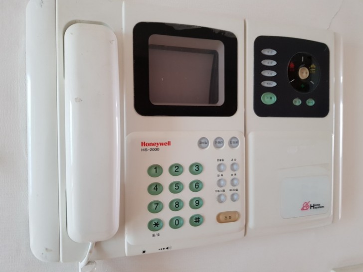

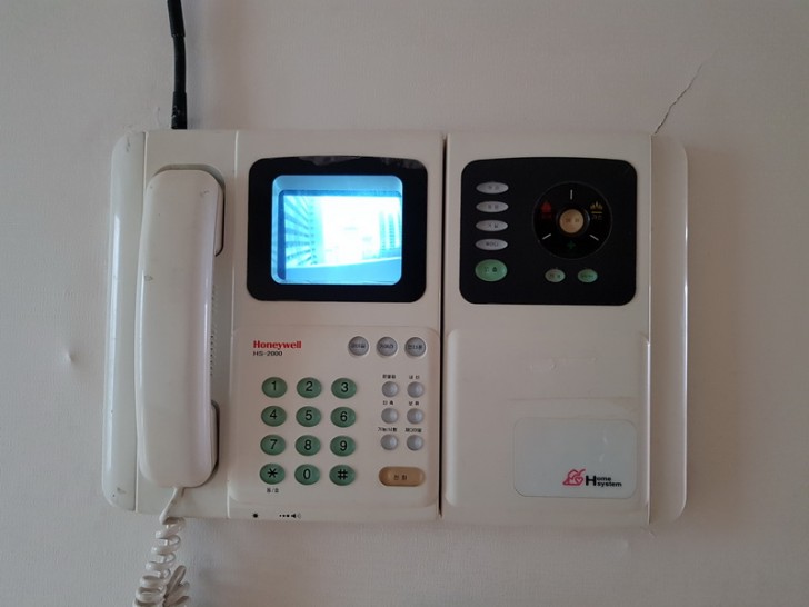

    하니웰비디오폰 HS-2000 고장수리 하니웰비디오폰AS
    작성자 :하이테크전자 작성일 : 2018-04-03 10:10
    2003년도에 입주한 2,100여세대 관악구 벽산블루밍아파트 입니다.
    세대에 사용중인 비디오폰은 현재는  비디오폰사업을 하고 있지않는 한국하니웰 HS-2000
    제품입니다. 로비통화, 로비문열림, 경비실통화, 세대앞통화, 전화, 세대간통화 기능이 있습니다.
    사용기간에 따른 제품 노후로 세대앞에서 호출을하면 응답이 없거나 화면이 나오지않는 증상의
    고장이 많이 발생되고 있습니다.​
    위 모든 고장증상은 수리가 가능하고 새 제품으로 교체도 해드리고 있습니다.
    하니웰비디오폰 제품, A/S문의 070-7736-3119 (서울, 경기)

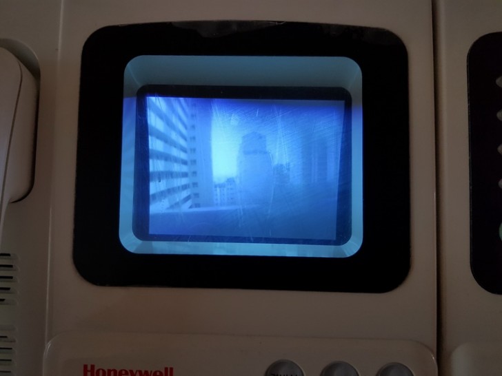

    아래 사진은 화면이 나오지않고 또 세대앞에서 호출이 되지않는 증상으로 방문하여
    현장에서 바로 수리를 해 드렸습니다.
    하니웰비디오폰 HS-2000 모델입니다.
    고장수리후 화면이 장상적으로 나오고 있습니다.
    도어카메라도 변색이 많이되어 수리된 다른 제품으로 교체하였습니다.

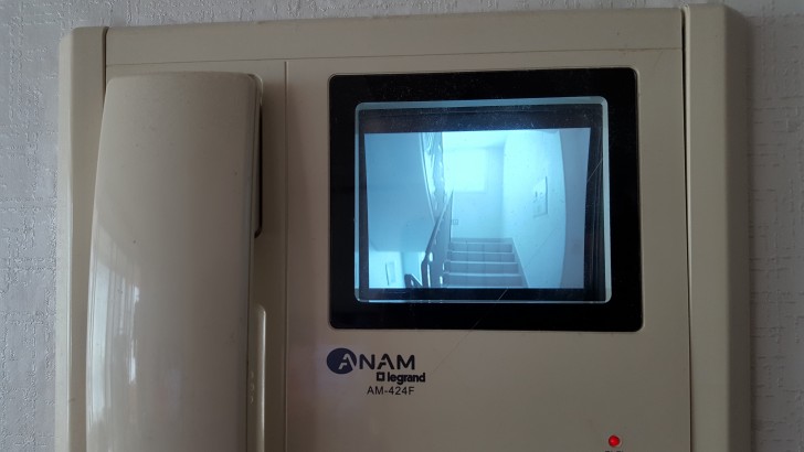

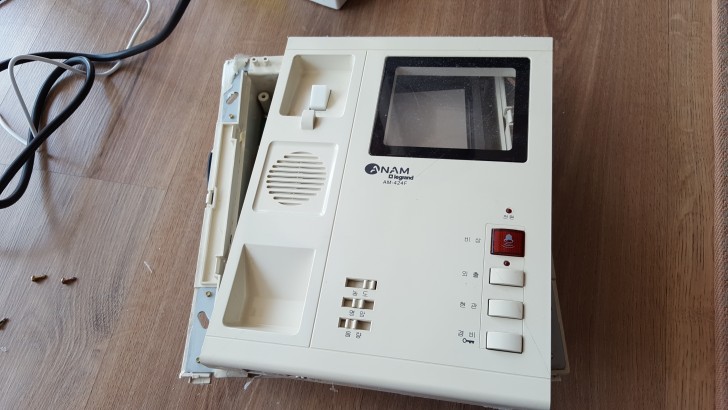

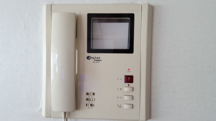

    아남비디오폰 출장수리 AM-424F 안산 서해아파트
    작성자 :하이테크전자 작성일 : 2017-04-06 02:05
    안산 초지동 서해아파트 입니다.

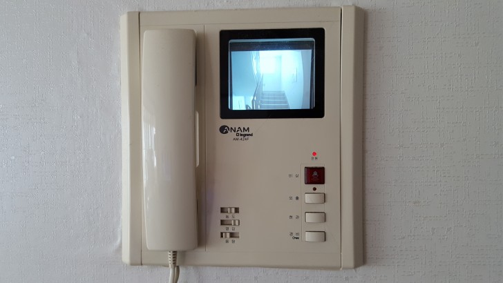

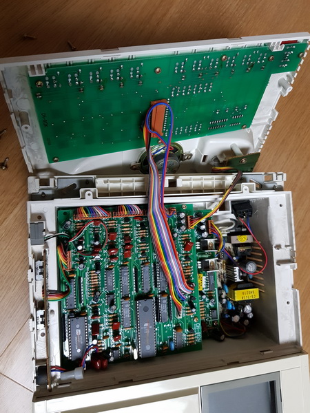

    아남비디오폰 AM-424F 제품이 설치되어있습니다.
    고장원인은 1층에서 호출이 안되거나 영상이 보이지 않습니다.
    아남에서는 이미 비디오폰 사업을 중단한지 오래되어 고장수리 또는
    호환되는 기종으로 교체를 해야 합니다.
    대부분 고장수리가 가능하지만 파손이 되거나 고장부위가 많아서 수리불가인 경우
    호환기종인 경동제품으로 교체를 해야 합니다.
    안산 초지동 서해아파트 세대에 방문하여 현장에서 수리한 아남비디오폰 AM-424F입니다.
    고장수리 후 정상작동 상태입니다. 화면도 선명하게 잘 나옵니다.

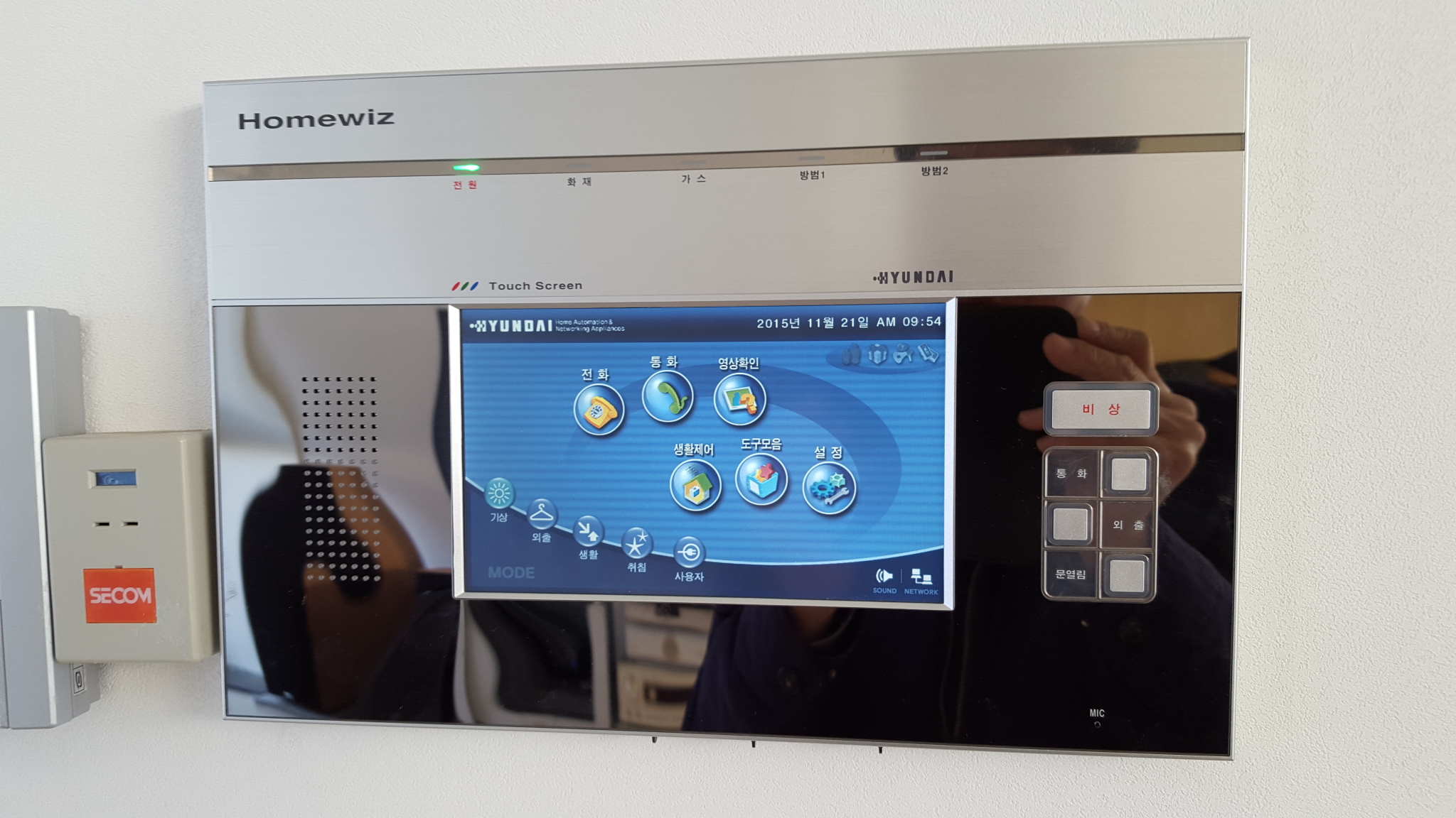

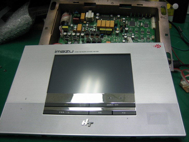

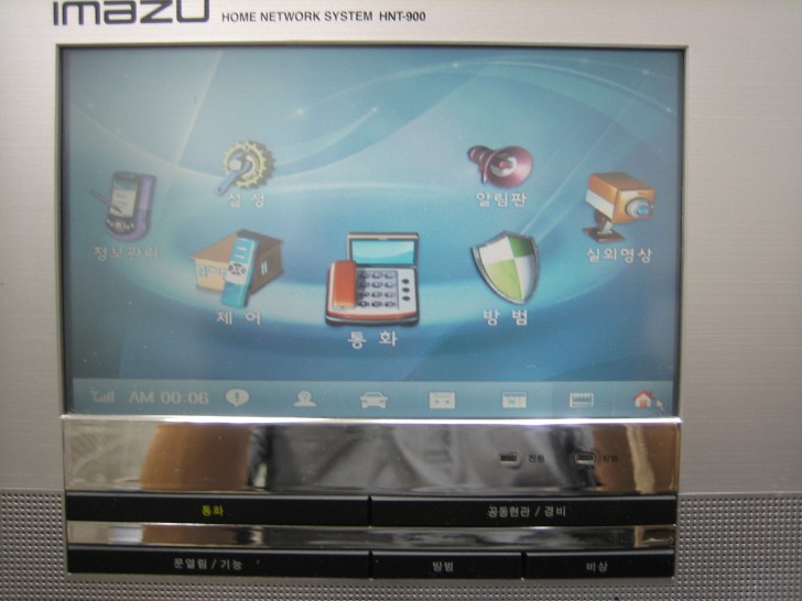

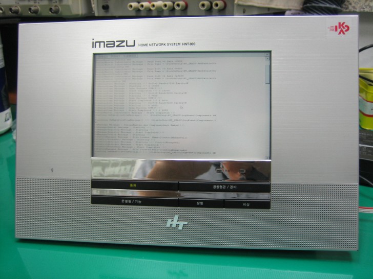

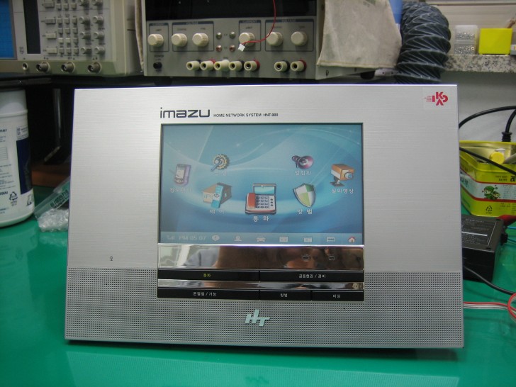

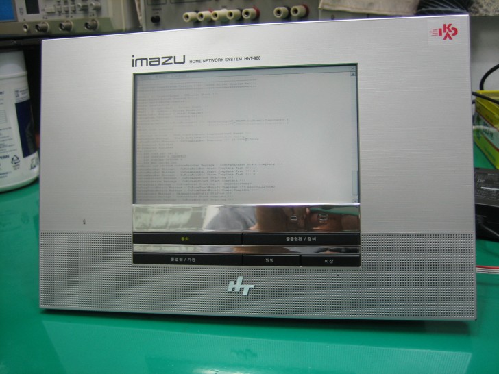

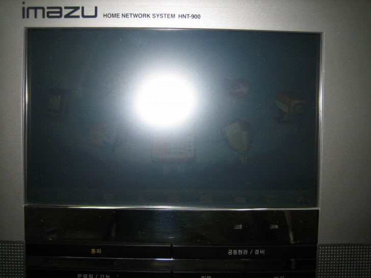

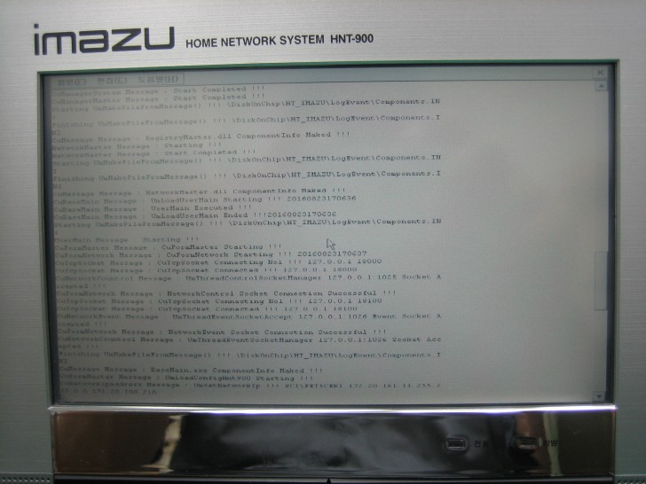

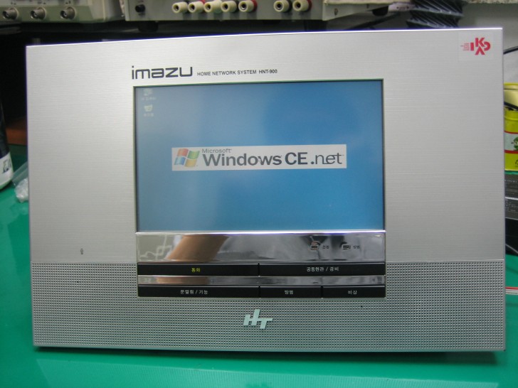

    현대비디오폰 HNT-900 고장수리
    작성자 :하이테크전자 작성일 : 2016-09-20 11:45

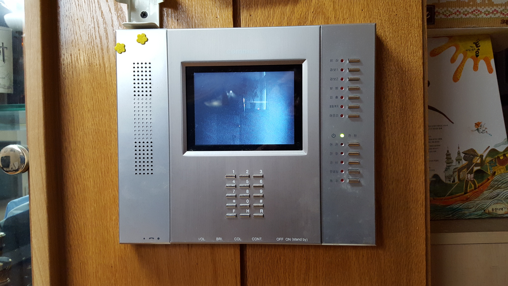

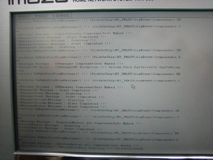

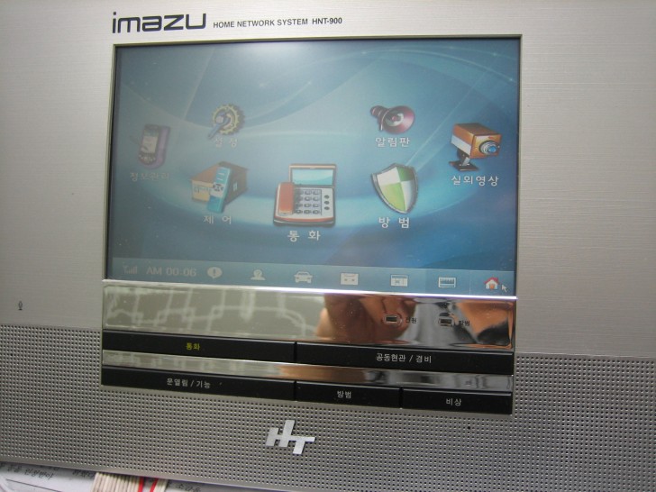

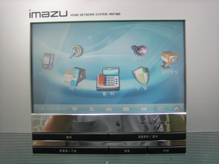

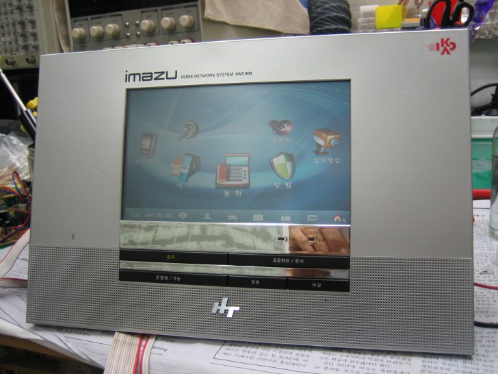

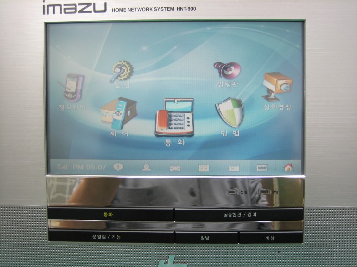

    현대비디오폰 HNT-900제품 입니다.
    7인치 화면에 텃치스크린입니다.
    이 제품은 IP방식과 BUS방식 복합형인데....
    IP보드 문제가 생이면 화면이 나오지 않습니다.
    로비나 현관에서 신호와 문열림은 가능합니다.
    고장원인은 IP보드에서 열이 많이 발생되어 부품들이 열화되어
    기능을 제대로 할수가 없어서 입니다.
    열화된 부품을 모두 교체하는 작업으로 수리가 이루어 집니다.
    고장수리후 정상작동되는 HNT-900 현대홈오토 비디오폰 입니다.

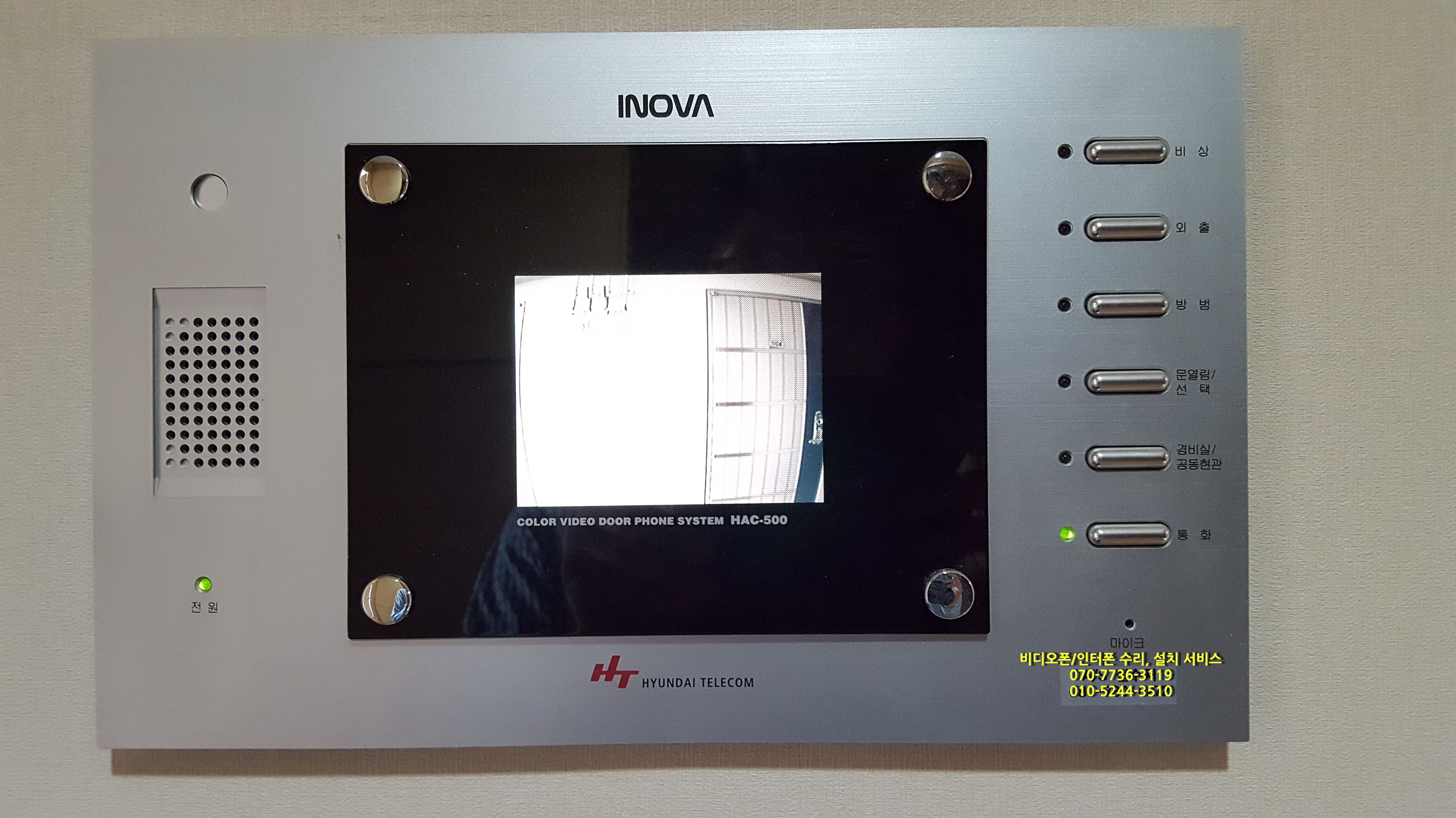

    INVOA 현대비디오폰 HAC-500 화면이 어둡고 흐르는증상 고장수리
    작성자 :하이테크전자 작성일 : 2016-05-18 20:44

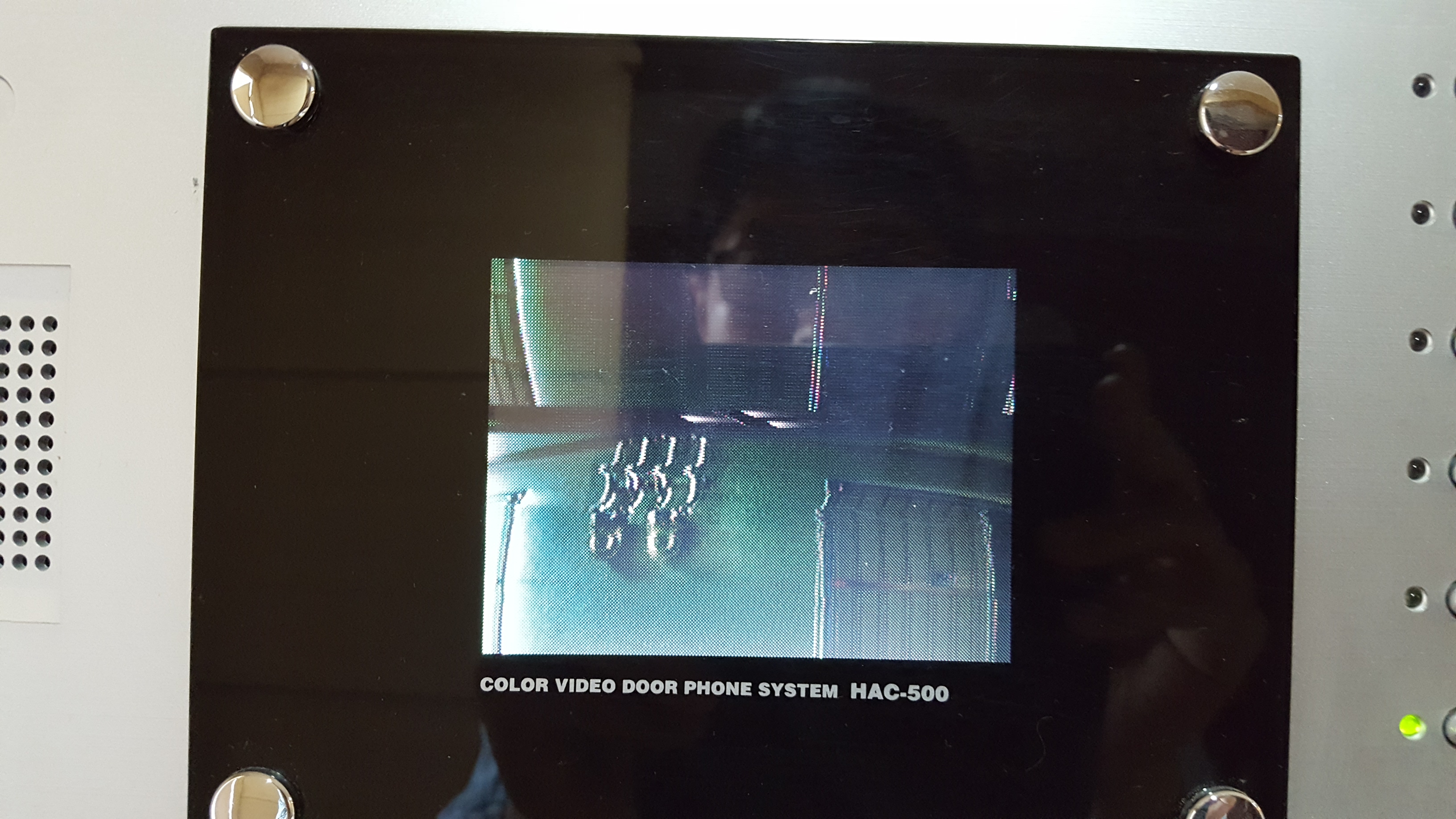

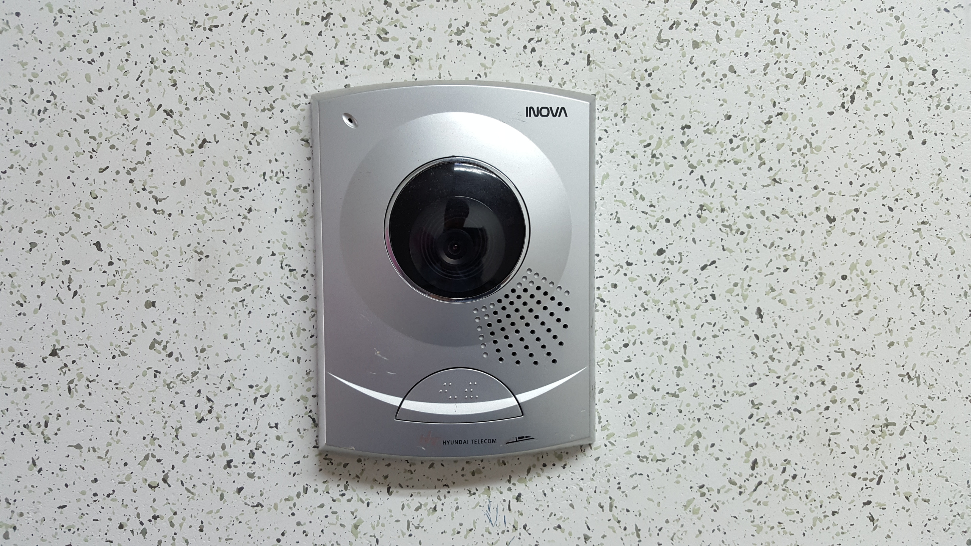

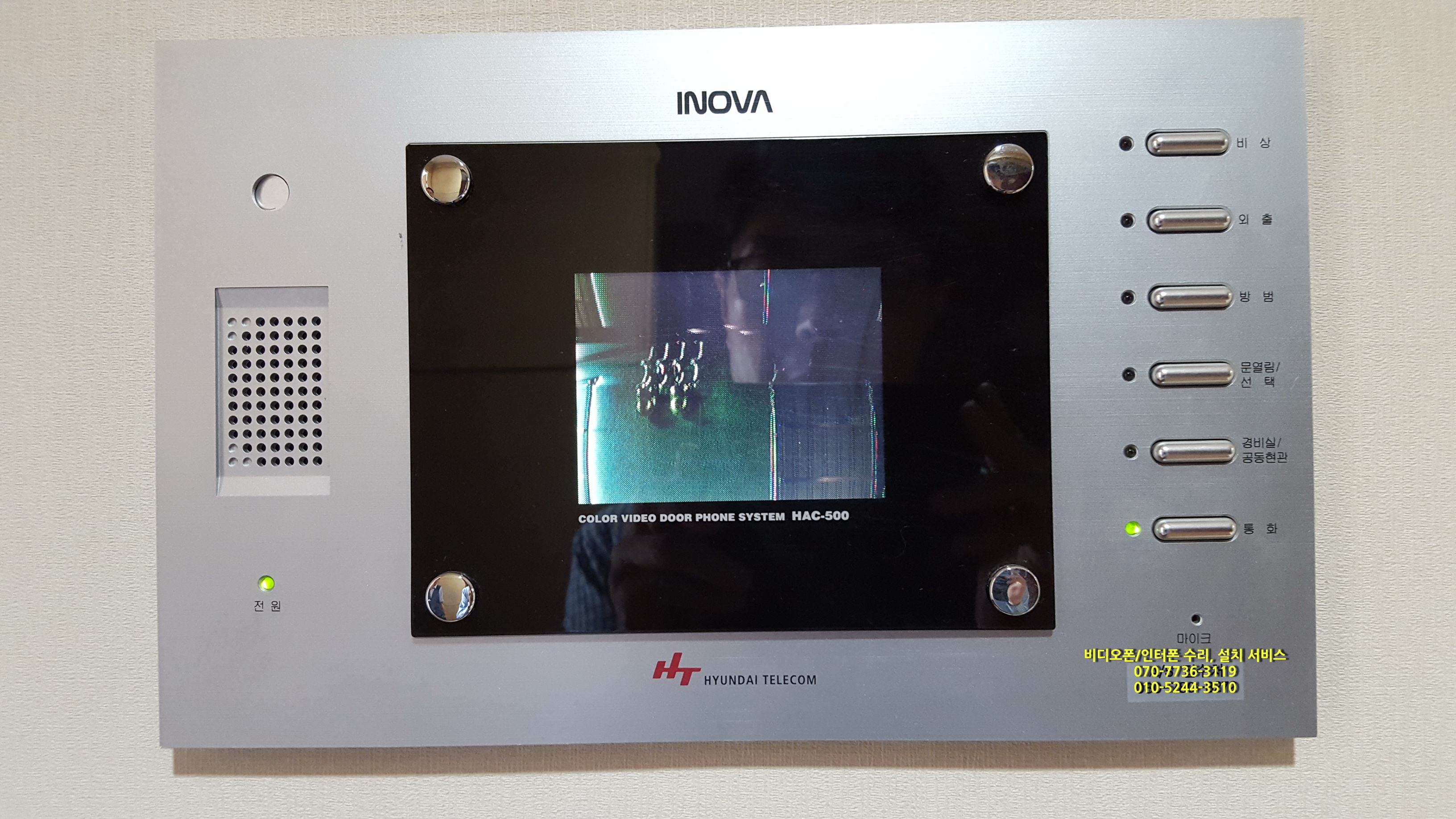

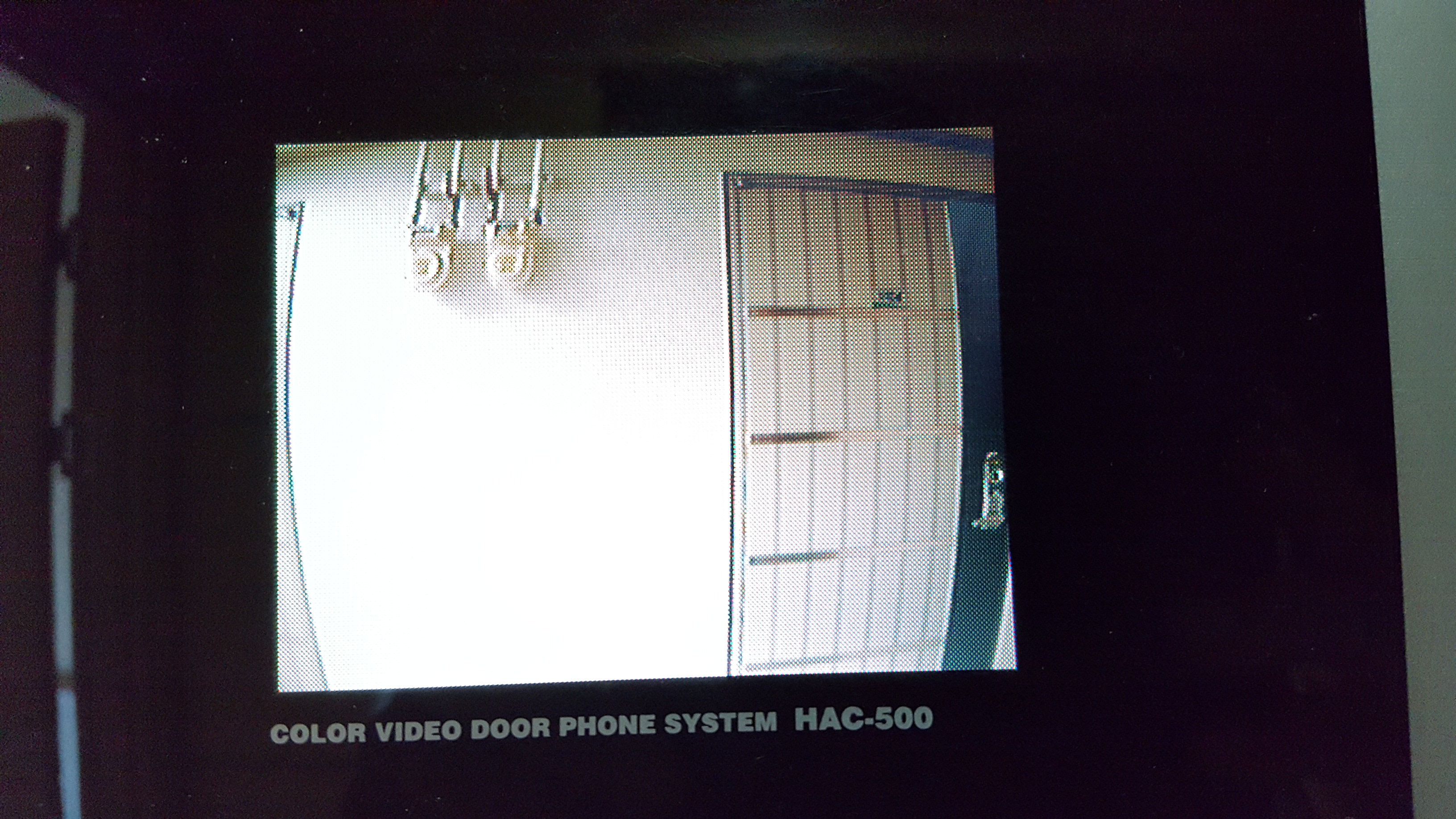

    ​현대비디오폰 INOVA HAC-500 비디오폰입니다.
    로비영상이나 현관영상 화면이 검게나오면서 상하로 흐르는 고장증상입니다.
    이고장은 LCD 불량이 아니고 메인보드 문제입니다.
    장시간 사용에 따라 부품이 열화되어서 그렇습니다.
    수리는 가능하고 수리후에도 오랫동안 사용이 가능합니다.
    수리의뢰를 하시면 방문해서 현장에서 바로 부품 교체를 해 드립니다.
    현대비디오폰 HAC-500 화면이 검게 보이면서 아래위로 흐르고있습니다.
    고장수리후 화면입니다. 화면이 정삭적으로 잘 보입니다.

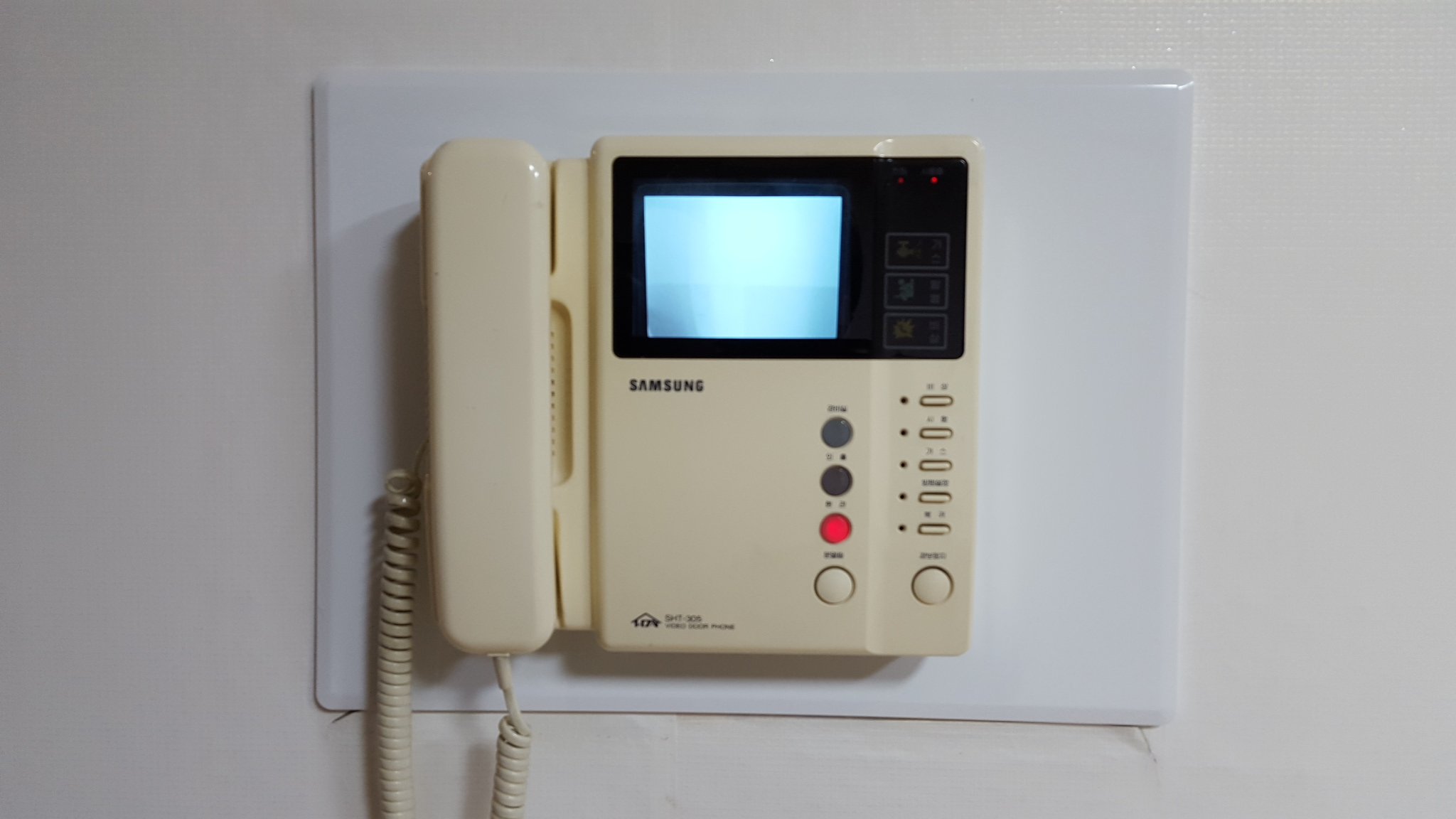

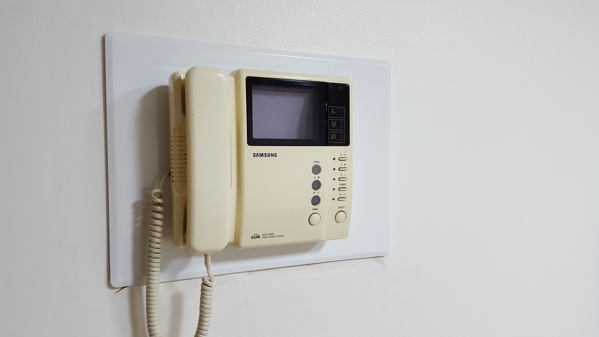

    삼성비디오폰 SHT-305 고장수리
    작성자 :하이테크전자 작성일 : 2016-03-23 20:36
    삼성비디오폰 구형모델 SHT-305 입니다.
    로비에서 호출이 안되고 경비실 통화가 안되는 증상입니다.
    RS-485통신방식인데....
    데이타 통신이 전혀 안됩니다.
    내부 노후된 부품 교체로 완벽하게 수리가 되었습니다.
    기존의 부착된 플라스틱 마감판이 누렇게 변색되어 마감판도
    깨끗하게 교체를 해 드렸습니다.
    수리후 마감판교체한 모습입니다.
    삼성비디오폰 SHT-305
    SHT-305 수리후 정상적인 동작상태입니다.

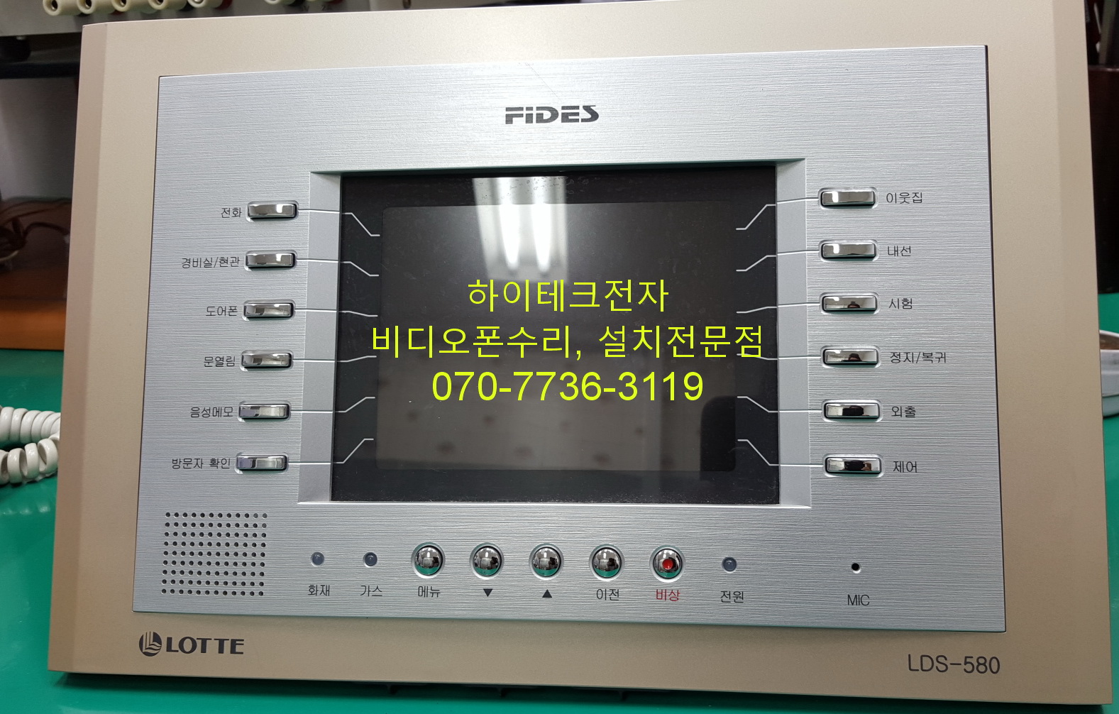

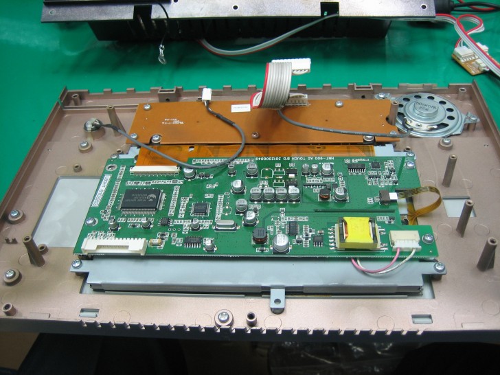

    LOTTE LDS-580 비디오폰 고장수리
    작성자 :하이테크전자 작성일 : 2016-01-29 00:53
    현대디지텍에서 OEM 롯데아파트에 납품한 LOTTE LDS-580 비디오폰 입니다.
    롯데캐슬 아파트에 설치된 비디오폰입니다.
    대부분 1층 로비 도어열림이 안되거나 화면이 일그러지면서 영상이 정상적으로 보이지 않는 증상입니다.
    위의 고장증상은 현장에서 바로 수리가 가능하고 수리후에도 고장없이 계속 사용 가능합니다.
    ​비디오폰은 제품 특성상 현장에서 수리와 테스트를 거쳐야 하므로 반드시 출장 수리만 가능합니다.
    LOTTE LDS-580 롯데캐슬아파트

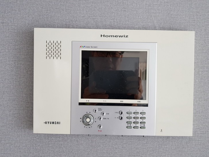

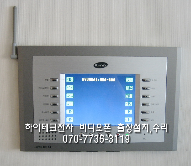

    현대디지텍 홈위즈 HDS-600 비디오폰

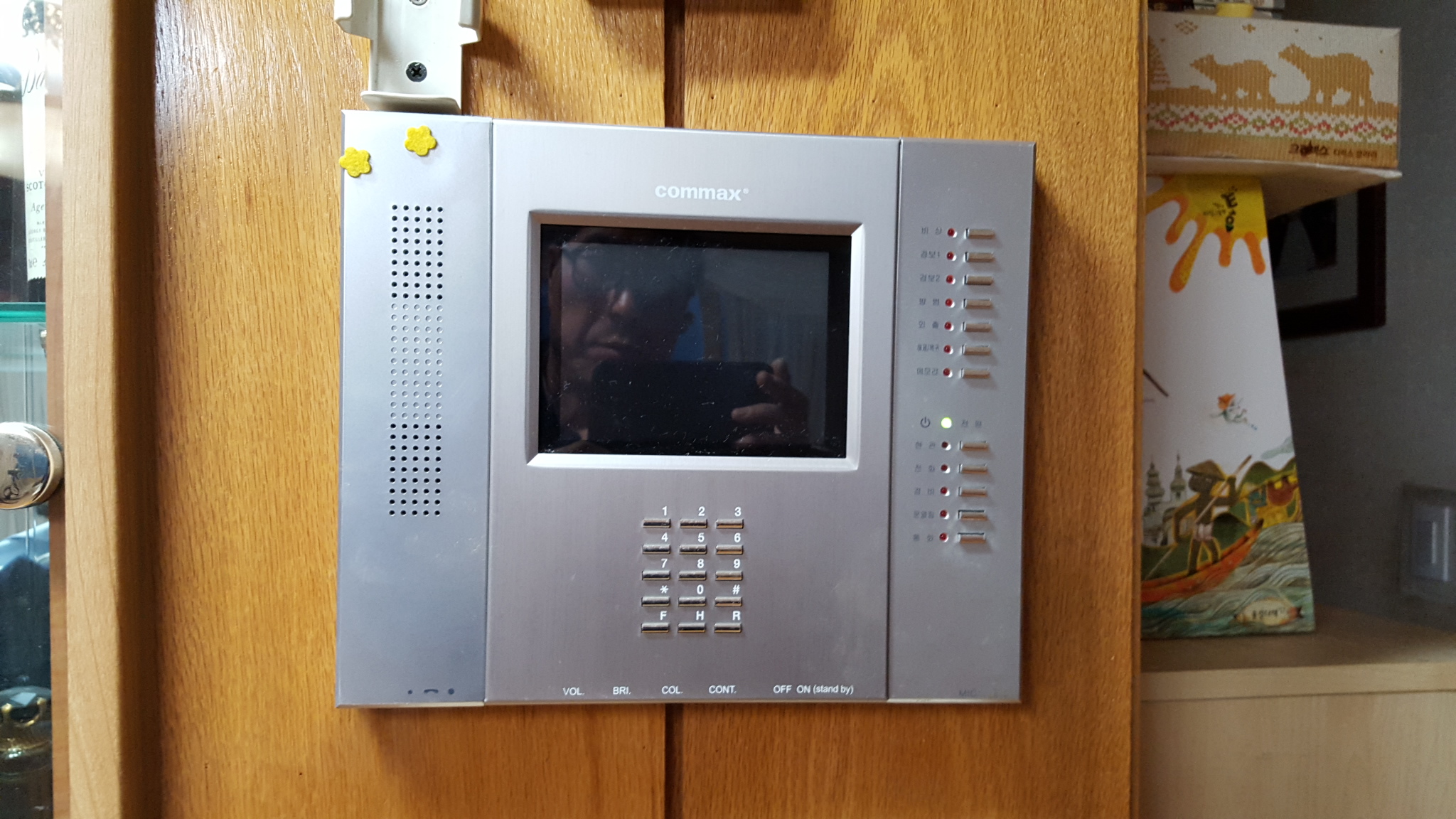

    코맥스비디오폰 CAV-501D 고장수리
    작성자 :하이테크전자 작성일 : 2016-01-08 01:30
    현관에서 호출을하면 화면이 깜빡거리면서 작동이 되지 않는 증상입니다.
    또 다른 고장증상은 스피커에서 "탁탁탁" 하는 이상음이 발생되는 증상이 있습니다.
    원인은 내부 부품이 열화되어서 그렇습니다.
    불량부품 교체후 모든기능 정상적으로 작동이 잘되고 계속 사용이 가능합니다.

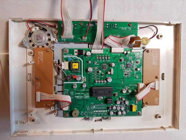

    코맥스비디오폰 CAV-501

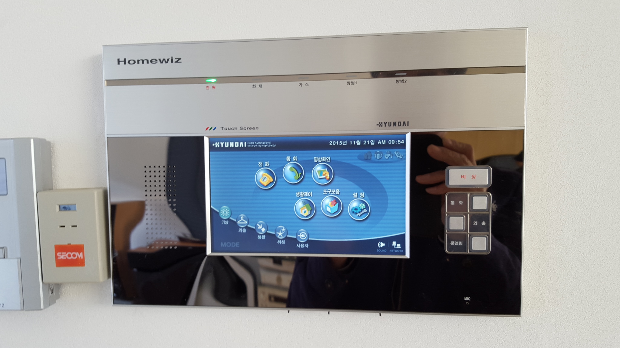

    현대디지텍 홈위즈 비디오폰 고장수리
    작성자 :하이테크전자 작성일 : 2016-01-08 01:19
    홈위즈 고급기종 비디오폰 입니다.
    현관에서 호출이 되지않고 화면이 나오지 않는 증상입니다.
    고장원인은 내부 부품들이 노후되어서 입니다.
    노후된 불량부품을 교체하고 정상적으로 작동이 되었습니다.
    정상작동 중인 현대디지텍 비디오폰

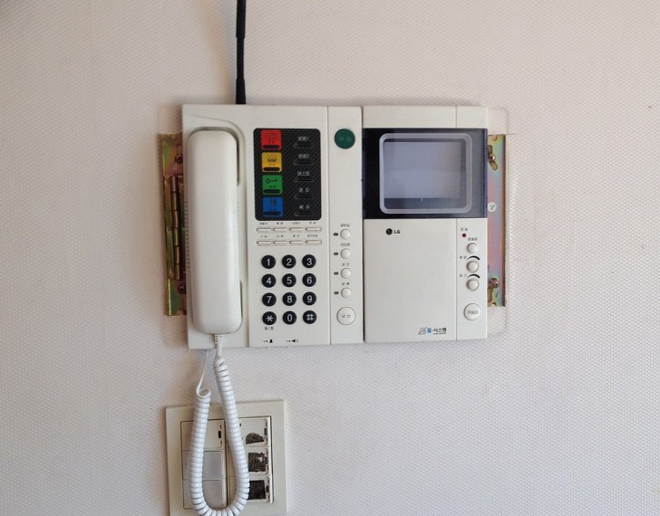

    하니웰 구형비디오폰 교체작업
    작성자 :하이테크전자 작성일 : 2015-04-03 09:46

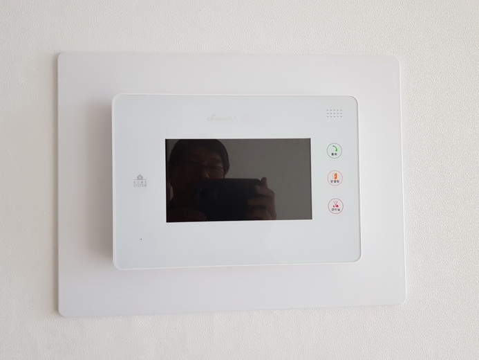

    LG하니웰 구형비디오폰 HS-920N 제품을 신형 HS-070 제품으로 설치했습니다.
    구형모델인 HS-920N 1층 로비에서 호출해도 응답이 없고 경비실통화도 안되는 고장입니다.
    수리도 가능하지만 고객께서 새로운 제품으로 교체시공 의뢰 하셨습니다.
    하니웰비디오폰 HS-070 설치가능 아파트
    미아동 북한산 씨티 SK아파트​
    봉천동 벽산블루밍아파트
    용인시 기흥구 상하동 쌍용아파트
    호매실동 GS아파트
    안양시 석수동 LG빌리지
    망포동 쌍용아파트
    군포시 당동 용호마을 쌍용아파트
    당정동 자이아파트
    하왕십리동 금호베스트빌
    성수1가 금호베스트빌​
    위 목록 외에 하니웰비디오폰 사용 아파트단지 에서는 모두 HS-070 제품으로 설치 가능합니다.
    하니웰비디오폰 고장수리 문의 070-7736-3119 (서울, 경기지역출장 공휴일가능)
    철거전 구형모델 HS-920N
    새롭게 설치된 7인치 LCD 컬러화면의 HS-070 제품

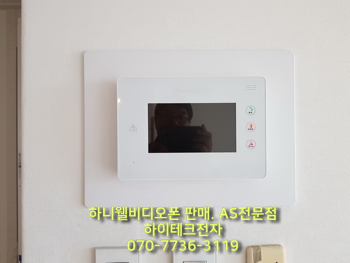

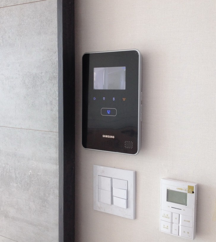

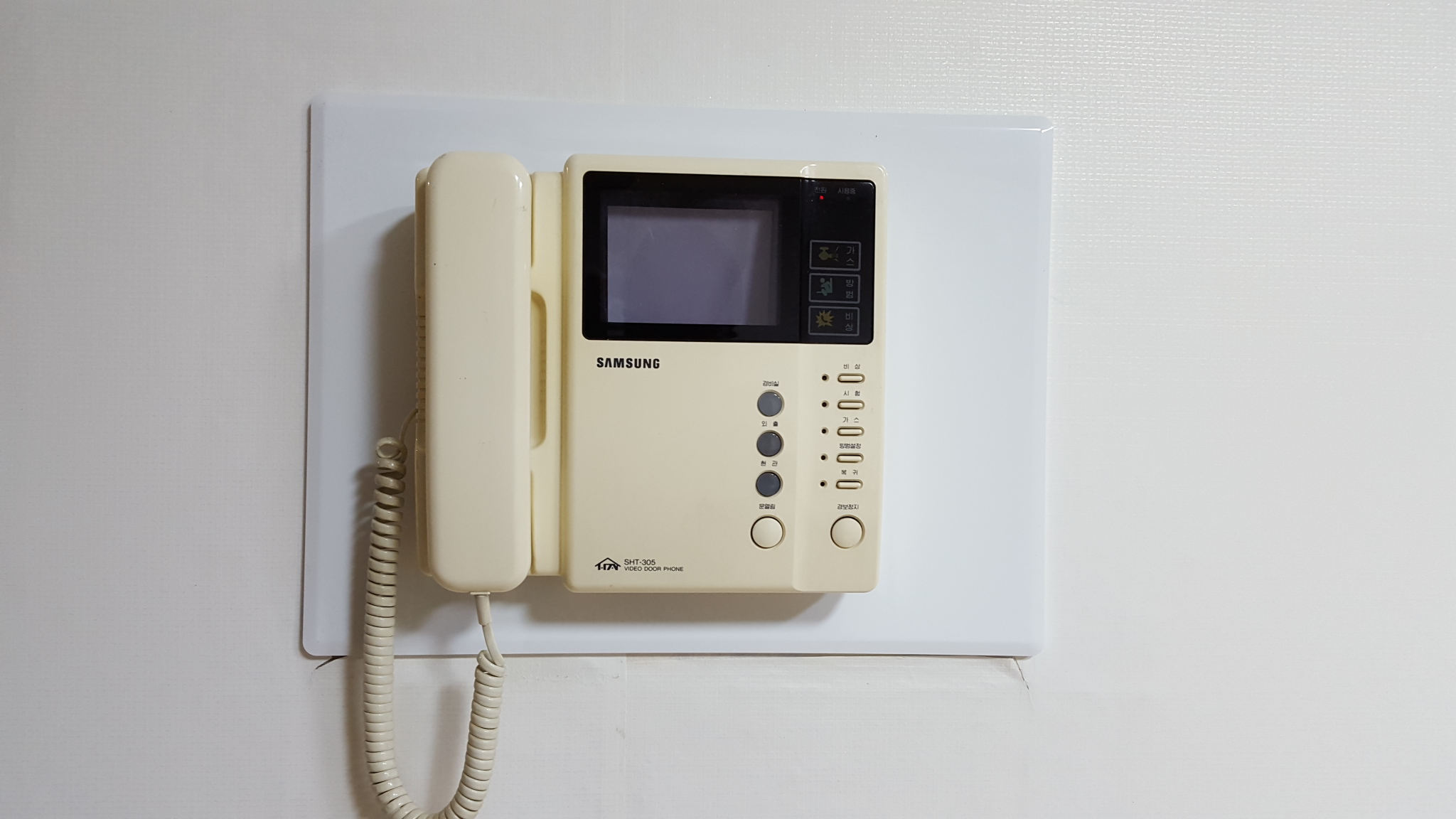

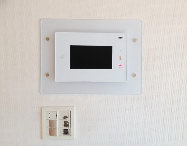

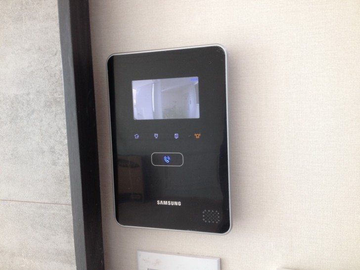

    삼성 구형비디오폰을 신형으로 교체하였습니다.
    작성자 :하이테크전자 작성일 : 2015-04-01 20:20
    ​사용하시던 제품이 고장은 아니지만 인테리어 하면서 신형으로 교체 의뢰 하셨습니다.
    필요한 가능만 있고 거실인테리어와도 잘 어울립니다.
    삼성비디오폰 SHT-3625AMK
