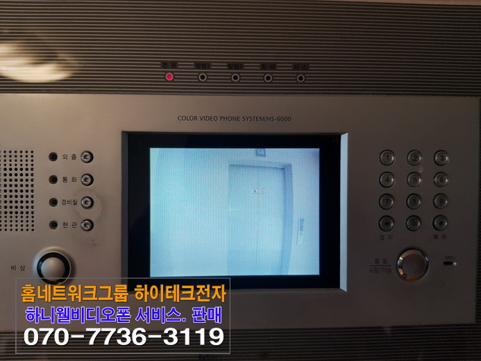

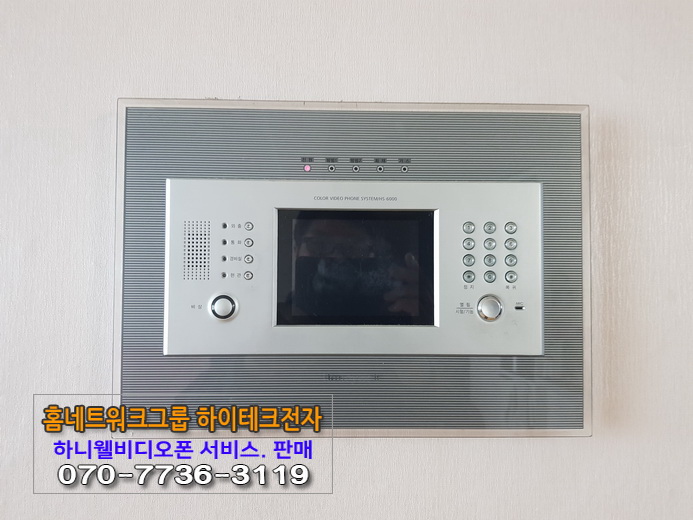

관악구 봉천동 벽산블루밍3차 아파트 입니다. 현재 사용중인 하니웰비디오폰 HS-6000 제품입니다. 현관에서 호출하면 호출도되지않고 간헐적으로 화면이 보이지 않는 증상입니다. 대부분 부품교체로 현장 수리가 가능합니다. 하니웰비디오폰 HS-6000 모델입니다.
고장증상은 세대앞에서 호출이 안되는 증상입니다.
하니웰비디오폰 고장수리, 신제품 교체는 O70-7736-3119 상담 하십시요.
불량부품 교체로 원래의 기능을 찾을 수 있습니다.
교체된 불량 부품입니다.

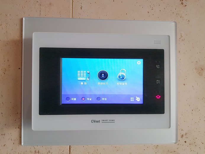

하니웰비디오폰 호환기종 CVnet CVP-3720, CHA-1700
작성자 :하이테크전자
작성일 : 2022-07-18 22:53

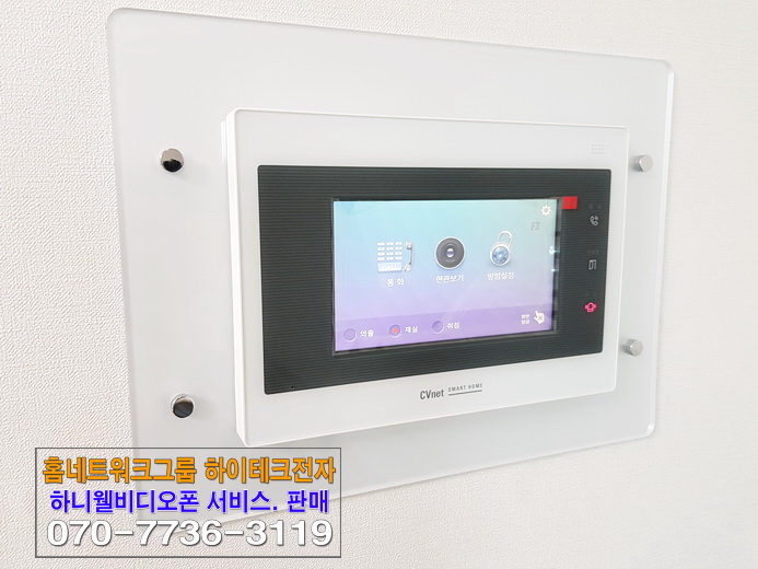

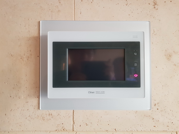

하니웰비디오폰 호환기종 CVnet CVP-3720, CHA-1700 제품 입니다. 한국하니웰의 비디오폰 사업철수로 Honeywell 브랜드로 제품이 나오지 않은지 오래 되었습니다.
호환기종인 CVnet제품을 소개합니다.
CVP-3720 매립형 제품이고 매립 타공사이즈는 가로210m/m , 세로 150m/m 경비실통화, 공동현관 영상통화, 자동문열림, 세대앞 영상통화 기능이 있습니다.
7인치 컬러 LCD 디스플레이
CHA-1700 매립형 제품이고 매립타공사이즈는 가로210m/m , 세로 150m/m 경비실통화, 공동현관 영상통화, 자동문열림, 세대앞 영상통화 기능이 있고 추기된 기능으로는 단지내 세대간 통화기능, 공동현관 개별비밀번호 설정기능(단지내 주장치에서 지원을해야합니다)

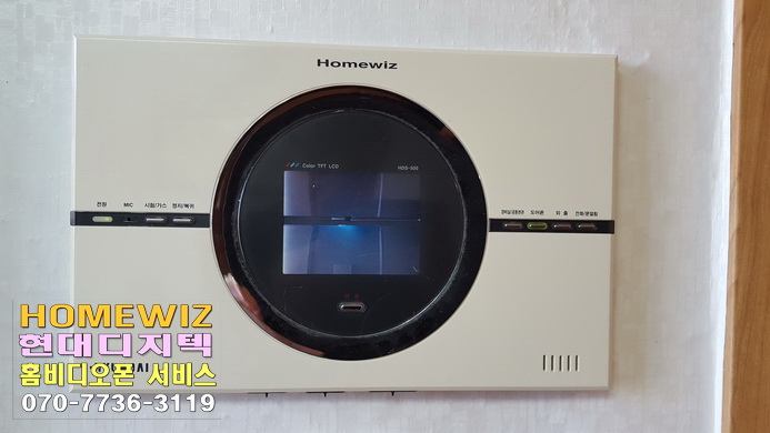

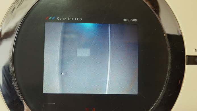

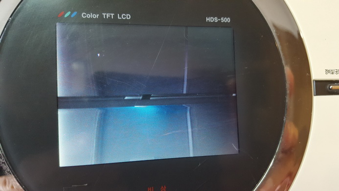

구로구 한일유앤아이 아파트입니다. 입주때부더 사용하던 현대디지텍 홈위즈 Homewiz 비디오폰 화면이 안나온다고 방문수리 의뢰 하셨습니다. 아래 화면과 같은 고장증상인데요...
현대디지텍비디오폰 HDS-500 제품입니다.
1층로비에서 호출 문열림, 경비실호출, 세대앞에서 호출은 모드 정상입니다. 화면만 보이지 않는 증상입니다.
비디오폰을 벽면에서 분리하여 불량부품교체하여 현장에서 바로 수리를 해 드립니다.
새 부품으로 교체후 현관 영상 테스트 화면입니다. LCD영상이 요즘나오는 제품보다는 선명도가 떨어지지만 원래의 기능을 회복 했습니다.
정상적인 작동 상태입니다. 분리했던 부품을 원래의 상태로 조립했습니다.

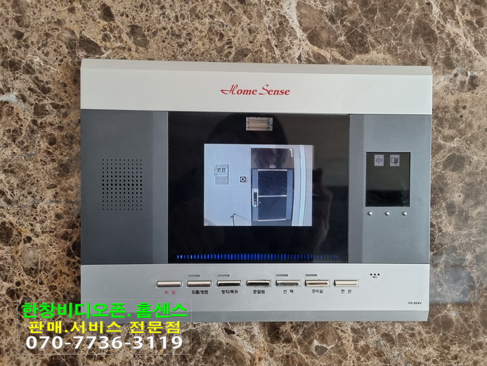

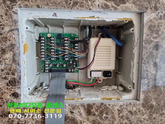

한창시스템 홈센스 HomeSense 비디오폰 방문수리 다녀왔습니다. 서대문구 빌라에서 사용중인 제품인데요... 1층 로비에서 방문객이 호출을해도 거실 비디오폰에서 반응이 전혀 없다고 하셨습니다. 비디오폰 본체 전원은 켜져 있는 상태이구요..... 수리비용이 비싸면 새제품으로 교체할 생각도있으시다고 방문시 새재품도 가져 오라고 하셨습니다. 방문해서 점검을 해 보니까 내부 부품이 사용기간에 따른 부품 노후로 발생되어 나타나는 고장이었습니다. 고객분께.. 새제품으로 구입하시지 않고 불량 부품교체로 정상 작동이 가능 하다고 말씀 드린후 고장수리로 마무리를 해 드렸습니다. HomeSense 홈센스 HS-804 제품입니다.

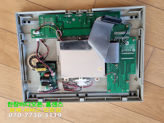

비디오폰 전면부분을 변멱에서 분리하면 벽면내부에도 복잡하게 연결된 회로부분이 있습니다.  분리된 전면 본체부분입니다.
벽면내부 부품과 문열림버튼이나 통화버튼 작동도 잘되지않아 부량부품 교체후 동작상태 점검 화면 입니다. 호출과 문열림상태 그리고 화면도 정상적으로 잘 나오고 있습니다.  현관 도어폰 영상 테스트 화면입니다. 정상적으로 잘 보입니다.
 교체한 불량부품과 교체될 부품입니다.

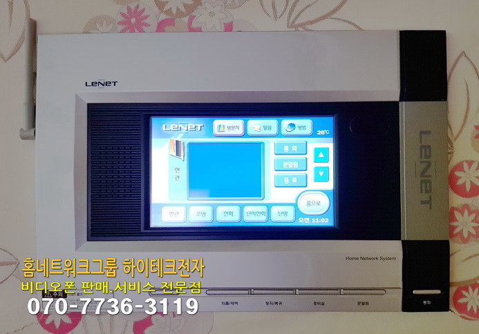

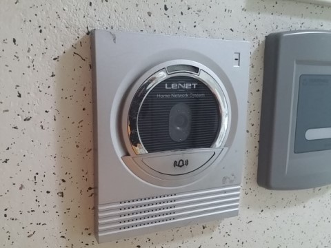

용인 수지 동천마을 동문굿모닝힐 아파트 입니다. 2007년도에 입주한 아파트로 세대 비디오폰은 르네트 LeNet 제품 입니다. LeNet 제품은 더이상 생산이 되지 않아서 제품 교체시 다른 호환기종으로 사용합니다. 기존에 사용하던 르네트비디오폰 입니다.

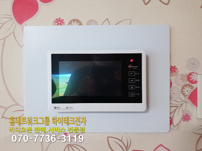

기존제품을 철거하고 마감판 작업후 호환기종으로 설체된 모습입니다. 현관 도어카메라 입니다. 선명한 해상도와 화각이 더 넓어 졌습니다.
호환기종 기능은 경비실통화, 1층로비영상통화, 로비 자동문열림, 세대앞현관 영상통화 기능이 있습니다.

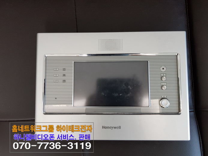

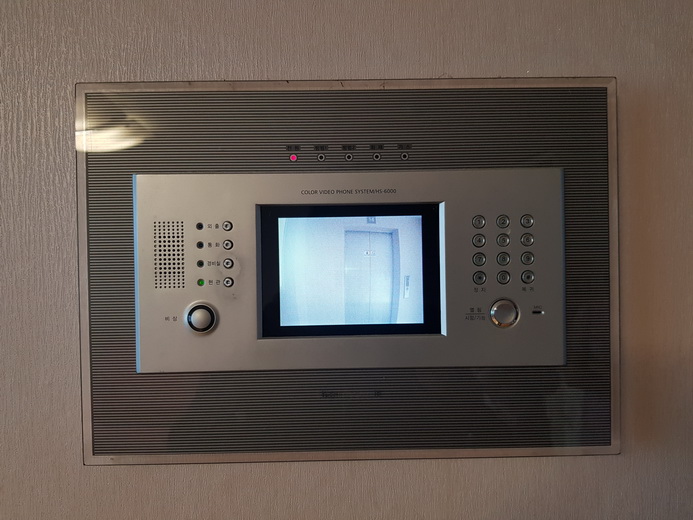

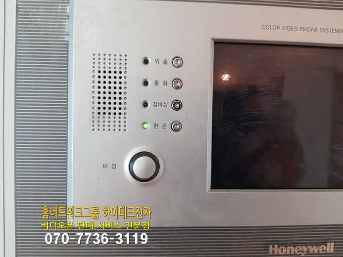

하니웰비디오폰 구형모델 HS-6000 제품입니다. 1층 로비에서 호출과 통화는 잘 되는데... 집앞 현관에서 호출이 안되는 고장 증상입니다. 고장원인은 거실 비디오폰 본체 이상으로 내부 부품을 교체 해야 합니다. 오랜 사용으로 부품이 노후되어서 발생되는 고장 입니다.
현장방문해서 부품교체로 즉시 수리가 가능합니다. 고장수리 문의는 070-7736-3119 (서울,경기,인천)
고객님댁에 방문해서 고장수리중인 HONEYWELL 비디오폰 HS-6000 제품입니다.

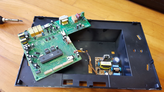

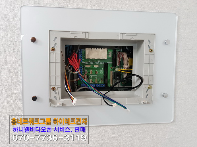

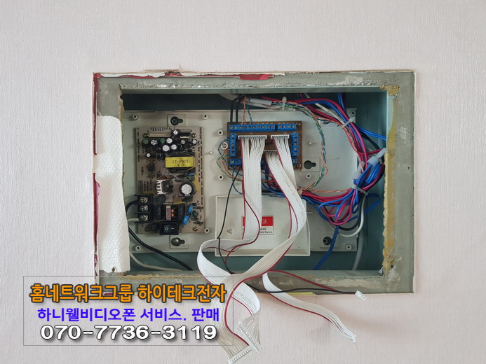

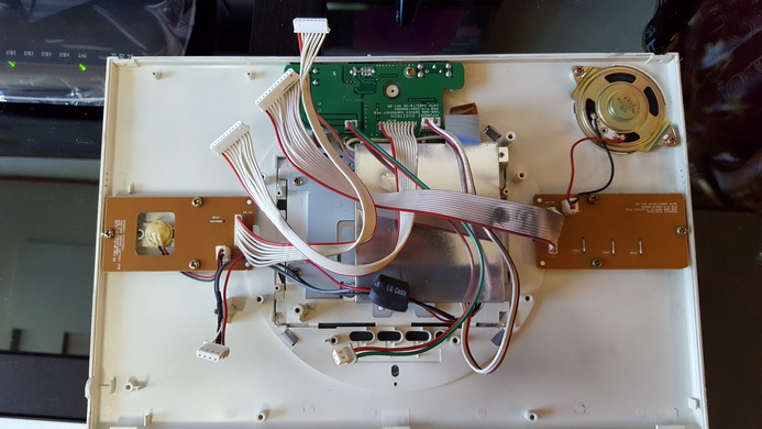

거실 비디오폰 본체를 벽면에서 분리후 내부 모습입니다. 좌측 회로부분에 이상이 있습니다.

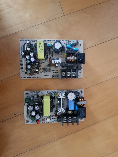

고장난 부품입니다. 불량부품을 제거하고 새 제품으로 교체 해야 합니다.
좌측부분이 불량이고 우측부분이 새로 교체항 부품입니다

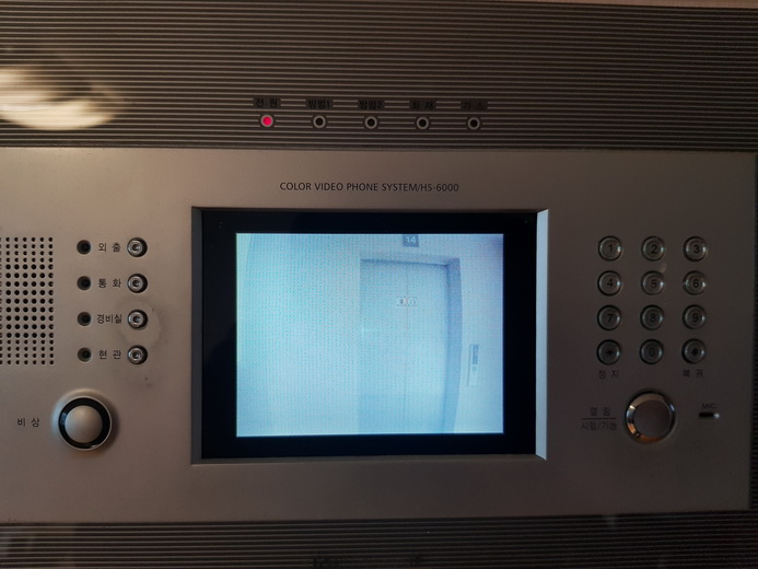

부품교체후 현관에서 호츨 테스트 화면입니다. 호출음향이 잘 들리고 현관 영상도 장상적으로 보이고 있습니다.

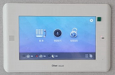

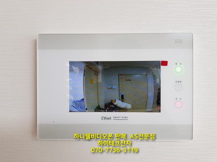

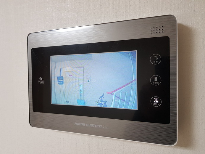

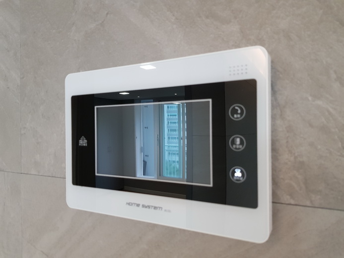

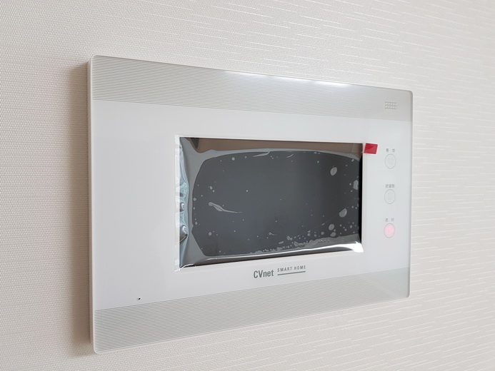

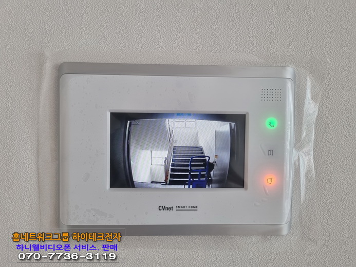

강동역 SK허브 아파트 , 오피스텔 입니다. 2007년도 입주를 하였고 세대내 홈오토는 하니웰비디오폰 HS-7000제품 입니다. 7인치 스크린 터치방식 비디오폰 인데요 ..비디오폰 고장으로 수리비용이 많이 나와서 새 제품으로 교체의뢰 하셨습니다. 기존제품은 하니웰 HS-7000제품으로 호환기종은 CVP-1700제품과 CHA-1700 그리고 10인치형 CHA-2100 제품이 있고 UH-701제품이 있습니다. 이번에 교체한 제품은 하니웰비디오폰 호환형인 CHA-1700 제품입니다.
기존 HS-7000 제품을 철거후 배선작업과 전용마감재를 장착후 모습입니다. 기존의 비디오폰 배선을 제거후 새롭게 배선작업을 해야 합니다.
 CHA-700 제품이 장착 된 모습입니다. 매립형 제품으로 경비실통화, 세대간 통화, 로비영상통화, 로비 자동문열림, 세대앞 영상통화 기능이 있습니다.

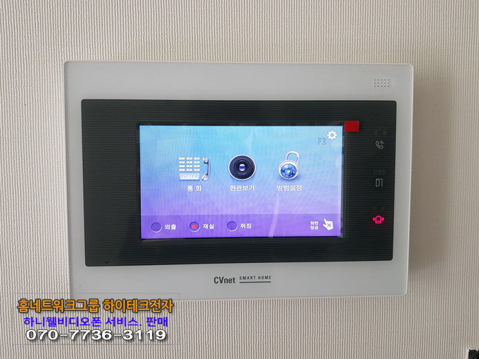

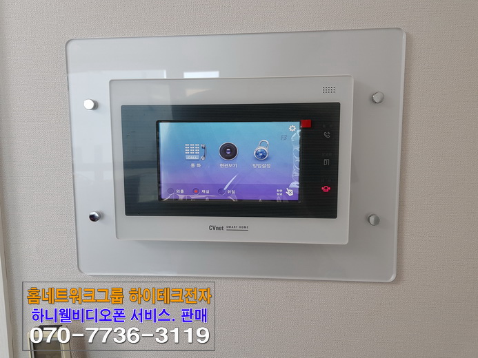

 CHA-1700 제품 초기 화면입니다. 아이콘 터치로 모든 기능을 사용할 수 있습니다.

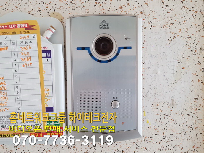

 교체한 도어카메라 입니다. 기존 제품과 같이 매립형 도어카메라 입니다.

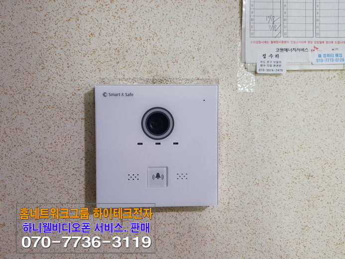

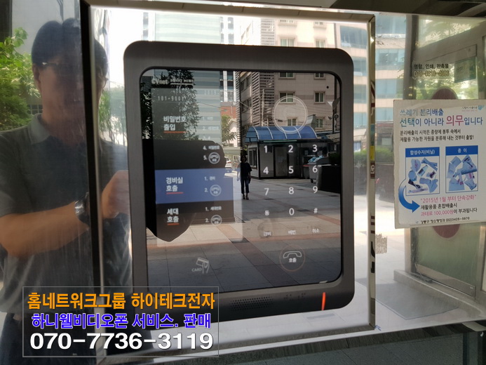

 하니웰 신형 로비폰 입니다. 하니웰호환 최신형 제품입니다. 이전 로비폰은 버튼부분이 지워지는 현상이 있었는데요... 터치형으로 개선이 많이 되었습니다.

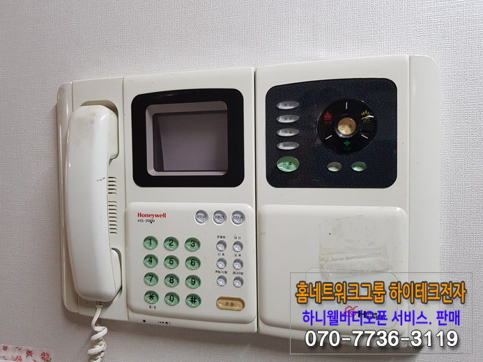

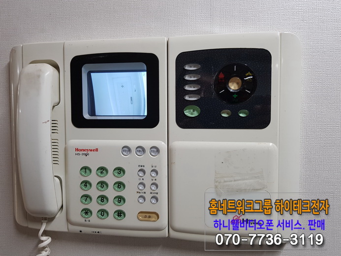

관악구 은천동(구, 봉천동) 벽산블루밍아파트1차 2002년도 입주한 대단지 아파트 입니다. 세대비디오폰은 HONEYWELL HS-2000 제품이구요. 전자제품 수명이 10~15년 되나요 ? 비디오폰 수명도 15년 정도로 봐야 할것 같은데요.... 2002년도부터 사용했으니까 고장이 잦아 질때가 된것 같습니다. 화면이 안나와서 수리 하고나면 음성 통화가 잘 안되고 또 얼마지나지 않아 세대앞 초인종이 고장이나서 호출이 잘 안되고 하는 증상들이 많이 나타나는데요... 수리를 해서 계속 사용할수 있는 경우와 자주 고장이 발생 하는 경우가 있습니다. 하니웰비디오폰 HS-2000제품은 고장나서 수리후 잔 고장이 없는 기기에 속합니다. 많이 발생되는 고장증상은 화면이 안나오거나 세대앞 초인종 에서 호출을 해도 응답이 없는 증상입니다. 오랜 사용으로 노후된 부품을 교체하면 계속 사용이 가능합니다. 관악벽산블루밍아파트1차 세대비디오폰 HS-2000 하니웰 제품입니다.

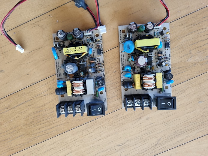

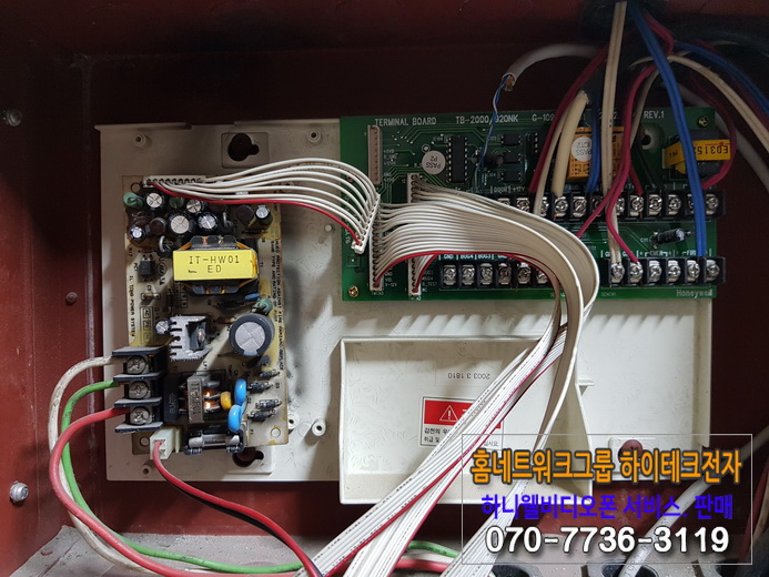

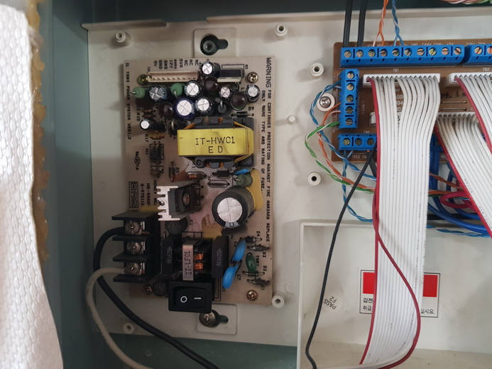

제품 본체를 벽면에서 분리하면 벽면내부에도 복잡한 회로가 보입니다. 배선이 복잡하게 연결된 부분은 주장치와 연결되는 공용부분 라인입니다. 좌측부분에는 전원을 공급 해주는 SMPS가 있구요....
 확대한 사진입니다. 우측부분은 가스감지기, 화재경보기,방범 라인이 있습니다. 이 부분은 비디오폰 작동과 직접적인 관련은 없습니다만.... 세대내 긴급시 각 감지기가 작동되어 비디오폰을 통해 경비실로 경보가 울리게 하는 기능입니다.
 이번 방문세대는 화면이 보이지않고 세대앞에서 방문객이 호출을 하면 비디오폰에서 응답이 전혀 없는 고장 이었는데요, 내부 불량부품 교체후 초인종 호출과 화면이 정상적으로 잘 보이고 있습니다.
 하니웰비디오폰 HS-2000 제품 고장은 대부분 수리가 가능합니다. 오랜동안 사용을 하였지만 불량부품 교체만으로도 계속 사용이 가능합니다. 오래된 제품인데 수리하면 얼마나 쓸수 있을까요 ? 라고 질문을 많이 하시는데요... HONEYWELL HS-2000제품은 잔고장 없이 잘 사용 하실수 있습니다.

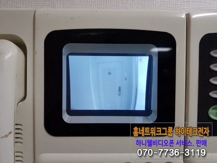

관악벽산블루밍 3차 하니웰비디오폰 HS-6000 방문수리
작성자 :하이테크전자
작성일 : 2019-05-24 01:18

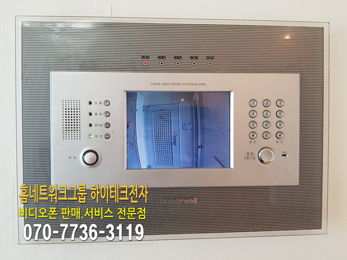

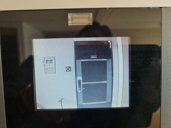

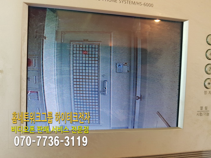

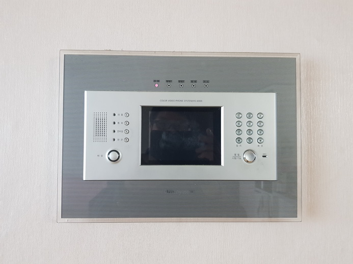

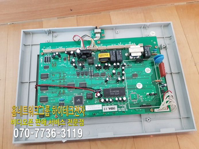

관악구 은천동 벽산블루밍아파트3차 입니다. 벽산블루밍1차,2차 아파트는 하니웰비디오폰 HS-2000 기종을 사용하고 있고 벽산블루밍3차 아파트는 하니웰비디오폰 HS-6000기종입니다. 하니웰비디오폰 고장증상은 대부분 비슷하게 나타나는데요.... 가장많이 나타나는 증상은 1층 로비에서는 호출과 통화가 잘 되지만 세대앞에 초인종 호출이 안되는 증상입니다. 고장수리 의뢰하시는 고객님 께서는 초인종(도어카메라)고장 이라고 초인종만 수리 의뢰를 하시는데요... 초인종 고장이 아나라 거실 비디오폰 본체 이상으로 나타나는 증상입니다. 비디오폰 본체 부품 교체로 수리가 가능하고 수리후에는 계속 하실수 있습니다. 벽산블루밍아파트 사용중인 하니웰비디오폰 HS-6000 모델입니다.
현관버튼에 램프는 켜져있지만 화면이 보이지 않습니다. LCD 디스플레이 고장이 아니라 비디오폰 본체 회로 이상으로 화면이 보이지 않습니다.
하니웰비디오폰 HS-6000 메인보드 입니다.

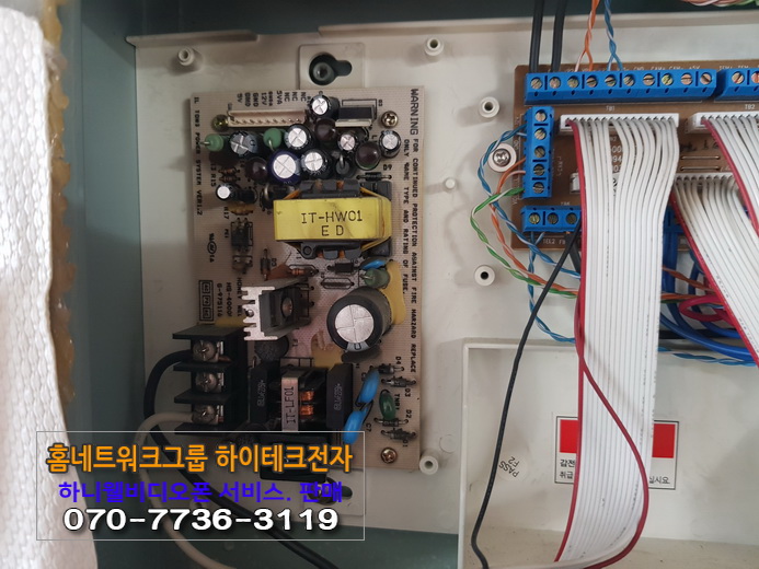

 벽면내부 터미널보드와 전원 공급부분입니다. 내부에는 주장치와 연결된 공용부분 배선이 있는데요... 단선이나 쇼트가되면 동 전체가 통신 불통되는 경우가 생깁니다. 배선작업시 주의를 해야 합니다.
 고장부분 부품교체후 세대앞 호출 테스트 화면 입니다. 영상이 잘보이고 통화 음도 잘 들리고 있습니다.
 현관영상입니다. 현관 영상이나 1층 로비영상은 카메라 상태에 따라서 흐리게 보이는 경우도 있습니다.

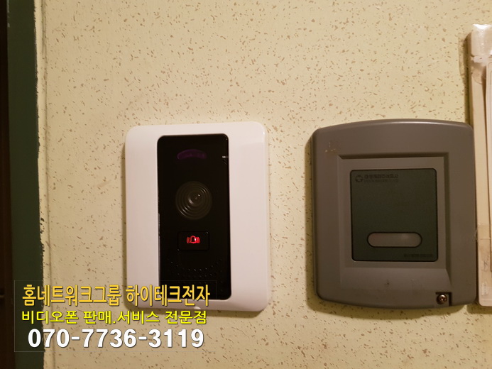

 하니웰비디오폰 현관 도어카메라 입니다. 도어카메라에서도 고장이 발생되는데요... 주로 많이 발생되는 고장은 방문객이 도어카메라 호출 버튼을 누르면 요란스럽게 뿌~~우 하는 이상음이 발생되는 증상인데요... 도어카메라를 수리 하셔야 합니다.

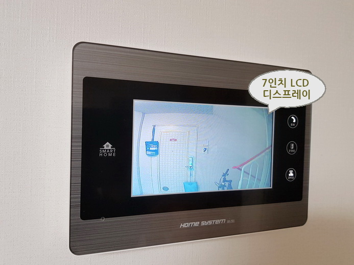

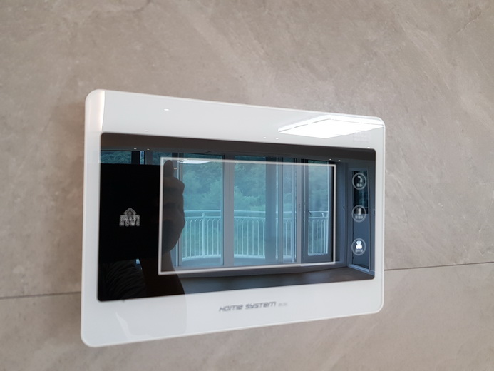

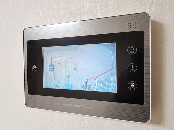

하니웰비디오폰 호환기종 2019년 신제품 출시안내 Homesystem UH-701
작성자 :하이테크전자
작성일 : 2019-02-03 15:11

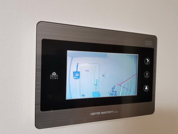

2019년 신제품 출시안내 하니웰비디오폰 호환 기종 홈시스템 비디오폰 입니다. 전면 판넬 흰색부분이 줄무늬의 옅은 갈색으로 디자인이 변경 되었습니다. 하니웰비디오폰 호환기종 중에서 호환성이 가장 좋은 제품 입니다. 홈시스템 UH-701 무상서비스 2년간 1년이내 고장 발생시 새제품 교환 1년이후 2년이내 고장발생시 무상서비스 (단, 사용 부주의로 인한 파손, 건물 누수, 결로현상 으로 인한 고장은 제외됩니다.)

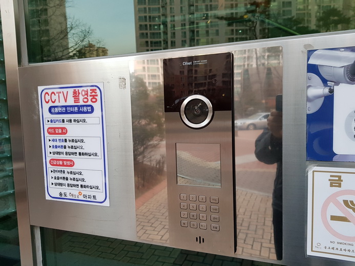

1층로비 인데요.. 최근에 교체한 신형 로비폰입니다. 세대와 통화시 음질이 깨끗하고 화면이 선명하게 잘 보입니다.

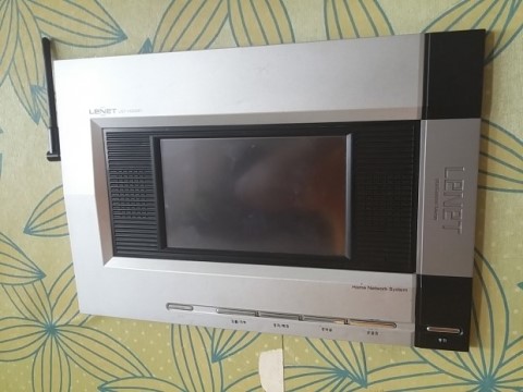

동문아파트 홈비디오폰 LENET 르네트 비디오폰 입니다. 르네트에서 홈비디오폰 사업을 하지않아 A/S 또는 대체품 공급을 하지 않고 있어 시중에서 호환기종을 구입하시기 쉽지 않을텐데요... 저희 하이테크전자에서 호환기종을 판매 시공 해드리고 있습니다. 르네트 LENET 비디오폰, 인터폰 구매상담전화 : 070-7736-3119 (서울, 경기지역)
동문아파트에 설치된 기존의 LENET 르네트 비디오폰 입니다.
